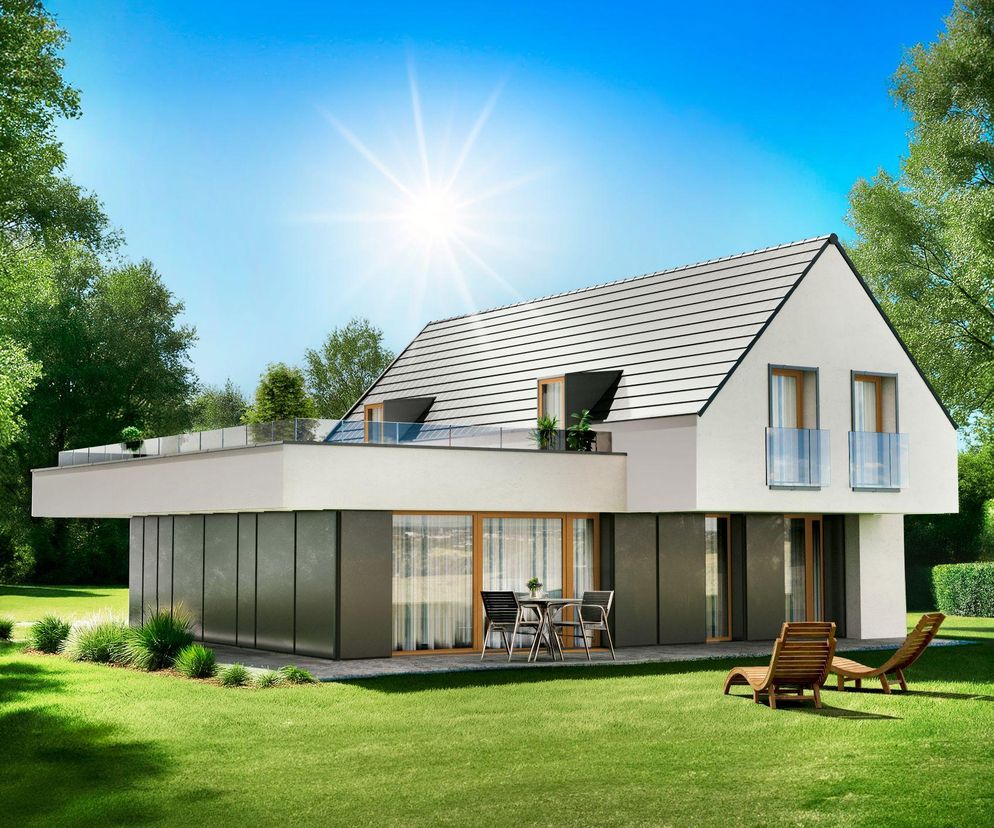

Autor: CREATON POLSKA/ Materiały prasowe Przy wyborze pokrycia może nam przeszkodzić tylko plan zagospodarowania przestrzennego lub warunki zabudowy. Z nich wynika niekiedy, że dach musi być kryty konkretnym materiałem o z góry ustalonej kolorystyce
