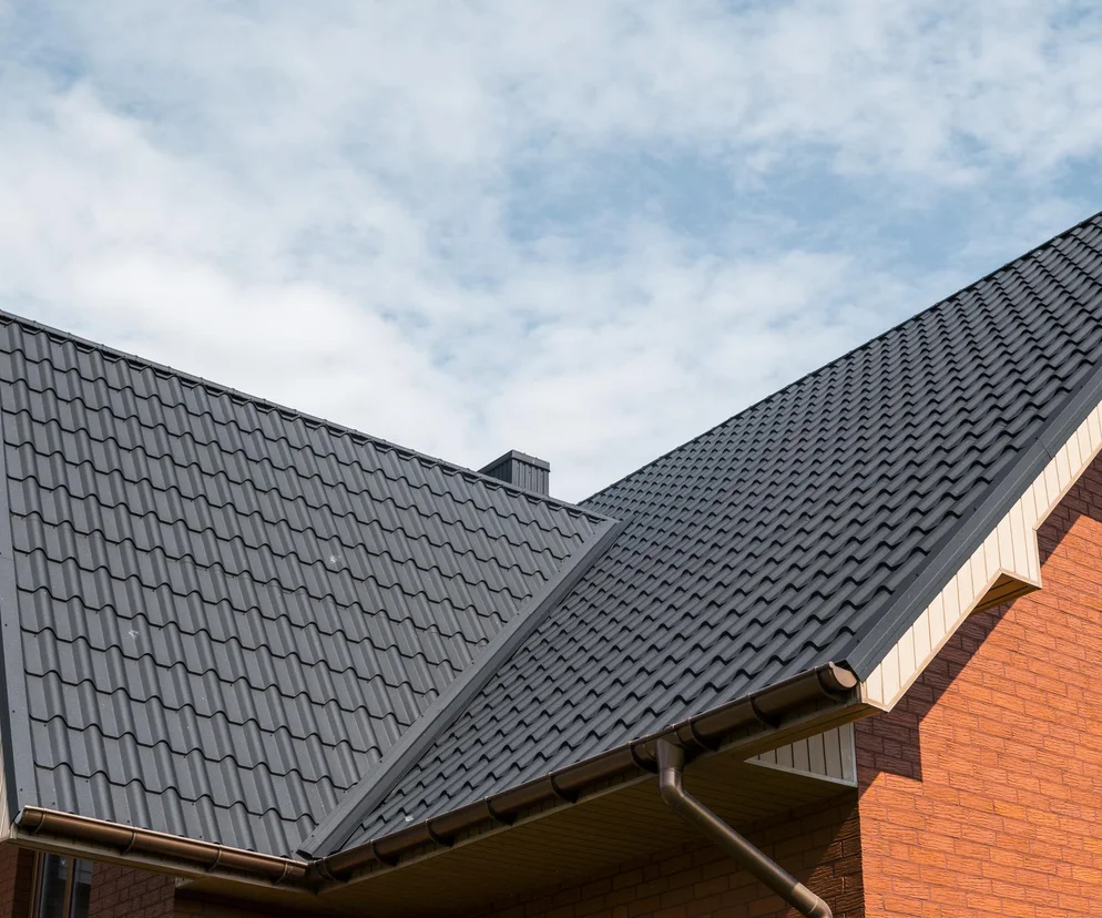

Nowoczesny dach bez okapów
Nowoczesny dach bez okapów to coraz popularniejsze rozwiązanie. Moda na dwuspadowe dachy nie przemija, bo łatwo pod nimi wygospodarować wygodne poddasze użytkowe. Przybrały jednak nowoczesną formę, która je uprościła – nie mają okapów ani lukarn.
Dach bez okapów
Autor: Volodymyr Shtun/ Getty Images
Dwuspadowy dach bez okapu
Poddasze może być funkcjonalnie zbliżone do kondygnacji o pionowych ścianach. Zapewnią to dach dwuspadowy o dużym kącie nachylenia połaci i wysoka ścianka kolankowa. Wtedy powierzchnia użytkowa poddasza może być niemal identyczna jak powierzchnia podłogi. Wygodnie będzie więc urządzić na nim nie tylko sypialnie, ale także łazienkę, a nawet kuchnię.
