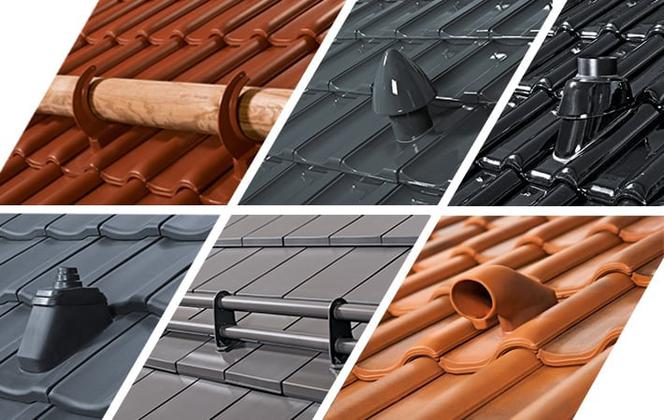

Na każdym dachu są potrzebne dachówki funkcyjne, nazywane też kształtowymi. Większość elementów pokrycia to dachówki podstawowe, które mają taki sam kształt i wielkość. Układane równomiernie obok siebie tworzą główny zrąb połaci dachu. Ale w wielu miejscach wstawia się elementy inaczej ukształtowane, które pełnią określoną funkcję, na przykład służą do wykończenia brzegu połaci albo zakrycia styku dachówek w kalenicy. Obecnie powszechnie wykonuje się dachy wentylowane. Pod pokryciem musi swobodnie krążyć powietrze. Żeby mogło wydostać się na zewnątrz, potrzebne są dachówki z otworami. Na dachu mocuje się wiele elementów stanowiących zakończenie różnych instalacji. Do wykonania przejść przez dach wykorzystuje się odpowiednio ukształtowane dachówki przelotowe. Na dachu umieszcza się zapory śniegowe oraz stopnie kominiarskie. One również muszą być przytwierdzone do specjalnych dachówek.
Dachówki funkcyjne wykonane z tego samego materiału co podstawowe pozwalają estetycznie wykończyć dach
Autor: Roben/ Materiały prasowe
Grupy dachówek funkcyjnych:
  • dachówki na szczyty dachu
  • dachówki krawędziowe
  • dachówki wentylacyjne
  • dachówki przelotowe
  • dachówki podpierające do akcesoriów
