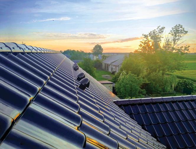

Ile waży dachówka?
Ile ważą dachówki ceramiczne lub dachówki cementowe? Pierwsze produkowane są z gliny, drugie z barwionego cementu. Mogą mieć różne kształty i warianty barwne. Przeważnie dzielimy je na płaskie (karpiówki lub płaskie zakładkowe) i profilowane – z pojedynczą lub podwójną falą lub innego rodzaju przetłoczeniem (esówki, podwójne esówki, marsylki). Większość dachówek to dachówki zakładkowe. Mają one na bokach wyprofilowane zaczepy, zwane zamkami, ułatwiające szczelne łączenie. Zamki umożliwiają również rozsuwanie dachówek między sobą – w pionie i w poziomie. Nadają się na wszystkie dachy, oczywiście, o ile te mają odpowiednio wytrzymałą więźbę.
  • Same dachówki ważą 30-70 kg/m2.
  • Ruszt z kontrłat i łat waży około 15 kg/m2
Łączne obciążenie więźby z dachówkami to 45-85 kg/m2.
