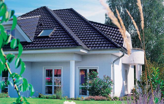

Najczęściej dachówki cementowe wybierają miłośnicy tradycji, czyli ci, którzy nie wyobrażają sobie dachu z blachodachówką lub gontem bitumicznym. Przyczyna jest prosta - po ułożeniu tego pokrycia trudno je odróżnić od dachówek ceramicznych. Ale dla pokrycia dachu bardziej liczą się trwałość, szczelność i odporność na warunki atmosferyczne. Dlatego wybierając rodzaj materiału, trzeba wiedzieć, jak spełnia on powyższe wymagania.
Dachówki betonowe stosuje się na dachach o kącie nachylenia nie mniejszym niż 10º, ale są i takie, które można układać tylko wtedy, gdy dach ma co najmniej 15º, 22º albo nawet 30º.
Decydując się na to pokrycie, można wybrać kompletny system, dzięki któremu dach wygląda elegancko i spójnie.
