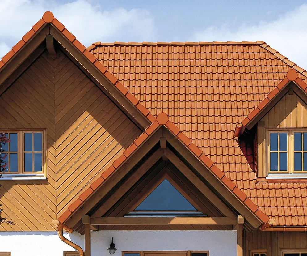

Czerwony dach to klasyczne i tradycyjne rozwiązanie. Pasuje do każdego stylu domu. Kojarzy się głównie z dachówką ceramiczną, solidnym i trwałym pokryciem. Jednak na rynku pojawił się tańszy i prostszy jej zamiennik – dachówka betonowa. Obecnie ich oferta jest coraz lepsza i ładniejsza. Dziś, patrząc na czerwony dach, trudno odróżnić, czy jest na nim pokrycie ceramiczne, czy betonowe. W naszym rekomendacjach prezentujemy klika falistych dachówek betonowych w kolorze czerwonym.
dachówka betonowa
Autor: CREATON/ Materiały prasowe Wzór dachówki Verona – dwie fale po bokach i bardzo łagodny środek – sprawia, że dach wygląda bardzo wyraziście
Czerwony dach z falistej dachówki betonowej
Dachówka betonowa i czerwony kolor to must have każdego producenta. Warto zdawać sobie sprawę, że oferta dachówek betonowych jest znacznie szersza (choć nie tak bogata jak dachówek ceramicznych). Każdy z prezentowanych tu modeli jest dostępny w kilku innych kolorach. Czasem są to tylko jeden-dwa, na przykład czerwony i czarny, ale może być nawet sześć-siedem innych barw tej samej dachówki, np. zielony, brązowy, czarny, niebieski, grafitowy. Jeśli dodamy co najmniej dwa warianty powłok, oferta robi się jeszcze bogatsza i ciekawsza.
