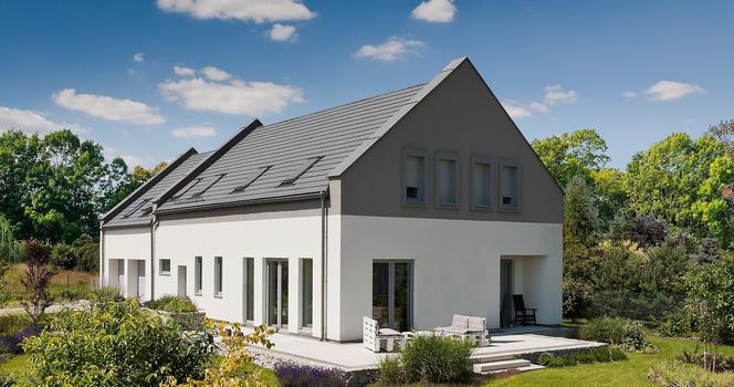

Dachówki betonowe
Autor: Creaton/ Materiały prasowe Dach z betonu jest ciężki, więc dobrze wycisza i izoluje termicznie poddasze. Metr kwadratowy pokrycia waży mniej więcej 50 kg

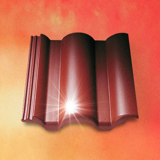

Dachówki betonowe
Autor: BMI Braas/ Materiały prasowe Dachówki z masy betonowej są barwne, gładkie, nawet błyszczące. Mają dekoracyjne powłoki wykonczeniowe

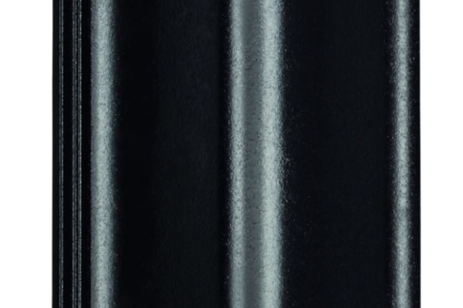

Dachówki betonowe
Autor: BMI Braas/ Materiały prasowe Wiele kolekcji obejmuje dachówki betonowe w najmodniejszych obecnie kolorach: szarym, antracytowym lub czarnym
