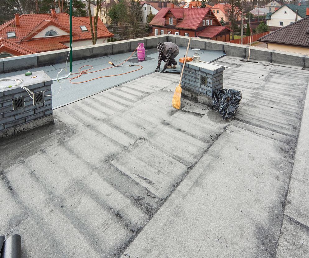

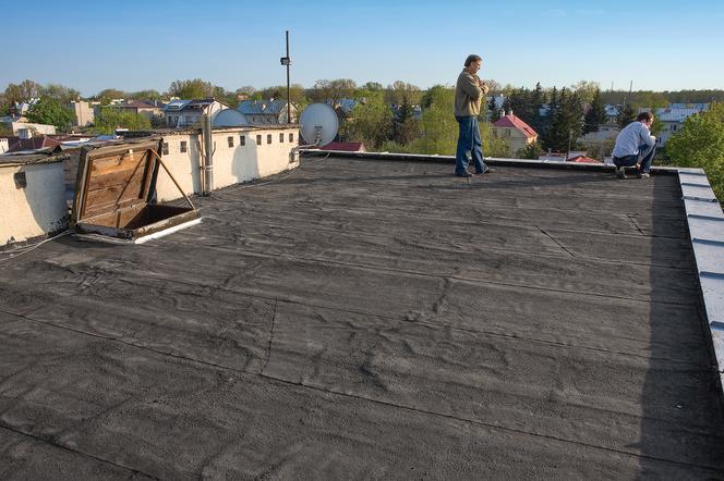

Błąd 4 – niestaranny lub niepoprawny montaż papy
Na papie podkładowej układa się papę wierzchniego krycia. Powinna być zgrzewana całą powierzchnią do podłoża. Błędem jest jej klejenie lub zgrzewanie tylko na zakładach. Papę do izolacji jednowarstwowej mocuje się z kolei łącznikami mechanicznymi do stropu, przez warstwę ocieplenia, a zgrzewa tylko zakłady. Łączniki rozmieszcza się wzdłuż zakładów, więc kolejny pas papy zakrywa je od góry i nie ma obaw, że staną się punktami przeciekania wody.
Zakładając jednak, że na dachu jest układ dwuwarstwowy, jeśli papa wierzchniego krycia nie byłaby dokładnie zgrzana z podłożem, po pewnym czasie na jej powierzchni mogłyby się pojawić pęcherze. Dużym błędem jest montaż hydroizolacji na zawilgoconym podłożu. To również prowadzi do pojawiania się pęcherzy na papie i jej odspojeń. Wynikiem złego mocowania są też fałdy na papie, które utrudniają spływ wody.
Kolejnym błędem jest układanie papy wierzchniej prostopadle do podkładowej. Powstają przez to silniejsze naprężenia w linii pokrycia, które mogą się kończyć rozszczelnieniami. Jeśli zauważymy, że hydroizolacja jest błędnie ułożona na znacznych obszarach dachu, najlepszym rozwiązaniem będzie ułożenie bezpośrednio na niej nowej izolacji. Warto przedtem ponakłuwać starą, żeby uwolnić wilgoć z warstw dachu. W tym celu nawierca się poprzez pokrycie otwory (wystarczy 9 na 1 m2) i czeka, aż wilgoć odparuje (nie wolno kłaść nowej papy, zanim dach nie będzie suchy).
Przed robieniem nowego pokrycia trzeba również zlikwidować purchle, wizualny efekt gromadzenia się wilgoci w warstwie ocieplenia, poprzez ich rozcięcie i podklejenie masą bitumiczną.

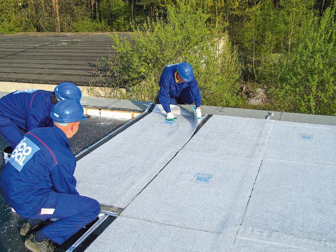

Błąd 5 – źle wykonane zakłady
Każdy materiał pokryciowy rozwijany z rolki, niezależnie od jego rodzaju, trzeba go układać tak, żeby poszczególne pasy zachodziły na siebie na 10-15 cm, tworząc zakłady. Zakłady zgrzewa się lub skleja, aby zapewnić im wymaganą szczelność. Gdy zakłady będą zbyt małe, w wyniku naprężeń powstających na powierzchni dachu (a łatwo o nie, gdyż dach na przemian nagrzewa się i schładza, obciążają go lód i śnieg, czasem się po nim chodzi) może wtedy dojść do rozszczelnień i deszczówka zacznie podciekać pod pokrycie. To samo się stanie, jeśli zakłady nie będą starannie zgrzane lub sklejone. W tym przypadku łatwo jednak błąd naprawić, podklejając papę klejem bitumicznym. Gdy zakłady są za małe lub ich brak, pozostaje wymiana pokrycia lub ułożenie nowego na starym.

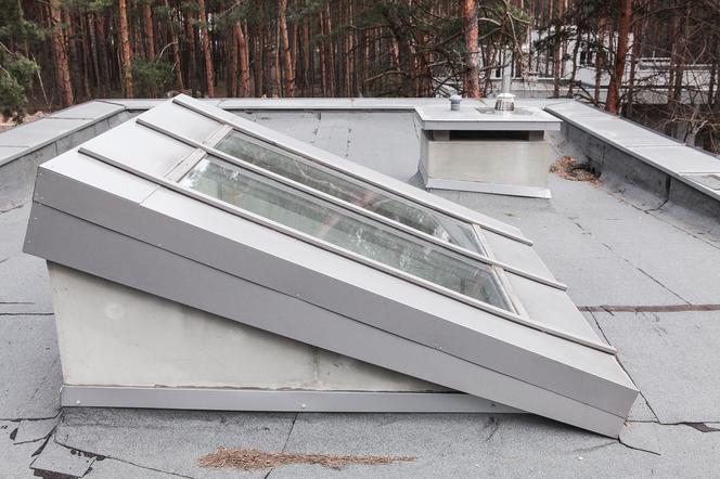

Błąd 6 – złe łączenie papy z elementami pionowymi
Najwięcej przecieków na dachach płaskich obserwowanych jest wzdłuż ścian attykowych, kominków wentylacyjnych lub kominów. Jednym z powodów takiego stanu rzeczy jest niewłaściwe połączenie papy z tymi elementami. Hydroizolacja dachu zawsze powinna być wywinięta na takie pionowe powierzchnie i to do wysokości minimum 15 cm. To uchroni dach przed zawilgoceniem, którego źródłem mogłaby się stać zalegająca zimą czapa śnieżna.
Błędem jest zaginanie papy pod kątem prostym. Między płaszczyzną poziomą a pionową trzeba wykonać najpierw tak zwany odbój i dopiero kłaść papę. Odbój powstaje z zaprawy lub materiału termoizolacyjnego i ma przekrój trójkątny. Gdy brak odboju, papa może się w narożu przerwać w wyniku naprężeń.
Kłopoty sprawiają niewielkiej średnicy elementy przechodzące przez pokrycie, na przykład wsporniki paneli fotowoltaicznych lub maszty anten. Miejsce przebicia papy bardzo trudno uszczelnić. Polecane są do tego między innymi płynne folie oraz uszczelniacze dekarskie. Niestety, takie uszczelnienia wymagają corocznych kontroli i częstych poprawek. Skuteczne i trwalsze zabezpieczenie można też wykonać ze specjalnych kołnierzy z syntetycznego kauczuku EPDM.
