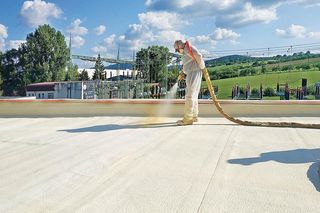

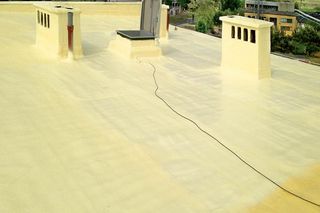

Dobrym sposobem na utworzenie jednorodnej, szczelnej warstwy termoizolacyjnej na dachu płaskim jest wykonanie ocieplenia natryskowego z piany PUR. Musi być to jednak inna piana niż ta, zyskująca coraz większą popularność jako izolacja do dachów skośnych – nie otwarto-, a zamkniętokomórkowa.
Wartość jej współczynnika przenikania ciepła λ wynosi 0,023-0,029 W/(m·K), więc piana jest pod tym względem równie dobra co polistyren XPS, płyty PIR czy płyty rezolowe, a lepsza od wełny mineralnej lub styropianu. Zaletą piany jest przede wszystkim szybkość aplikacji. Ponadto zapewnia ona jednorodną i bardzo szczelną warstwę, bez ryzyka zaistnienia w niej mostków termicznych. Nie wymaga paroizolacji, która normalnie jest niezbędnym elementem poprawnie wykonanego dachu płaskiego, gdyż wykazuje bardzo niską paroprzepuszczalność (μ = około 60). Ciężar objętościowy piany zamkniętokomórkowej to 35-60 kg/m3, jest więc lżejsza od wełny stosowanej na stropodachach niewentylowanych, której ciężar sięga 80 kg/m3.
Na izolacji wykonanej metodą natryskową nie trzeba już kłaść papy. Poliuretanowa izolacja dachu płaskiego musi mieć jednak ochronę przed promieniowaniem UV. Dlatego maluje się ją specjalną elastyczną farbą silikonową lub pokrywa izolacją polimocznikową (także rozprowadzaną natryskowo).
Niestety, ocieplając dach pianą, nie da się z niej uformować spadku, zatem należy go przygotować wcześniej, formując z zaprawy cementowej lub cementowo-polimerowej.
Niestety, piana ma też wady. Nie stanowi tak dobrego zabezpieczenia przeciwpożarowego jak wełna mineralna, ale też w przypadku stropodachów z betonu ma to mniejsze znaczenie niż w przypadku drewnianych więźb dachów skośnych. Piana ma klasę odporności na ogień B2 według niemieckiej normy DIN 4102, co oznacza, że jest produktem trudno zapalnym (norma ta przewiduje trzy klasy B1, B2 i B3, z czego B1 jest najbardziej rygorystyczna). Niektóre piany mają klasę reakcji na ogień E – są materiałem łatwo zapalnym, samogasnącym. Niekiedy problemem może być to, że po ociepleniu nie da się łatwo zdemontować takiej izolacji, by dostać się do tego, co jest pod nią – na przykład w celu naprawy. Na szczęście taka ewentualność rzadko się zdarza. Warto też wspomnieć, że piana natryskowa jest znakomitym produktem do docieplania starych dachów płaskich. Nie trzeba przedtem demontować wcześniejszych warstw zabezpieczających, jedynie wymienić lub naprawić dachowe akcesoria i ułożyć nową termoizolację na dotychczasowym pokryciu. Odpadnie kłopot z jego zrywaniem i wywózką.
Ocieplanie dachu pianą PUR

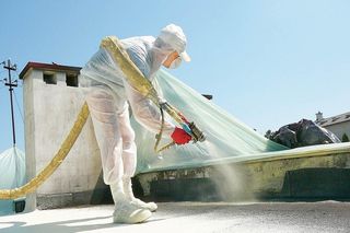

Do wykonania izolacji natryskowej trzeba zatrudnić specjalistów. Taka piana powstaje bowiem w specjalnej, mobilnej maszynie w efekcie wymieszania w odpowiedniej temperaturze i pod odpowiednim ciśnieniem płynnych składników – izocyjanianu i mieszanki żywic (poliol). Do aplikacji niezbędny jest agregat. Ważne jest właściwe ustawienie temperatury oraz ciśnienia, bo gdy piana będzie zbyt ciepła, szybciej stężeje, a to spowoduje duże naprężenia w jej strukturze, które skończą się później pęknięciami w warstwie termoizolacji. Trzeba też umieć utrzymać w miarę jednakową grubość warstwy.
Izolacja z piany wymaga szybkiego wykończenia. Im dłużej pozostaje odsłonięta, tym bardziej niszczą ją promienie UV. Jak więc tylko osiągnie już twardość i suchość, wykonaną z niej powłokę należy pomalować. Polecane są do tego specjalne elastyczne farby silikonowe. Dobre są także membrany poliuretanowe w płynie. One mogą być nanoszone także natryskowo, ale trzeba wiedzieć, że przy tej metodzie nie można do nich dodawać tak zwanego aktywatora, który ma duży wpływ na jakość powłoki. Lepiej więc nakładać je ręcznie – wałkiem lub pędzlem. Najdroższe, ale najlepsze, są powłoki natryskowe z polimocznika.

Do jej aplikacji są stosowane wysokociśnieniowe agregaty natryskowe. Masa podczas nanoszenia ma bardzo wysoką temperaturę. Przed rozpoczęciem prac trzeba dopilnować, by podłoże było suche, pozbawione pyłu, oczyszczone z tłuszczu i gładkie, gdyż warstwa izolacji będzie miała tylko 2-2,5 mm grubości. Ze względu na to można zakładać, że dojdzie kiedyś do przebicia powłoki.

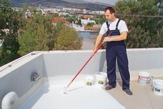

Typowym przykładem mas do naprawy hydroizolacji dachów płaskich i robienia nowych izolacji w tych miejscach są rozpuszczalnikowe, żywiczne masy poliuretanowe pakowane do wiaderek. Służą głównie do renowacji dachów płaskich, zwłaszcza gdy dużo na nich wystających elementów, utrudniających mocowanie pap lub folii. Nanosi się je pędzlem lub wałkiem malarskim. Dobrze trzymają się betonu, metalu, papy. Mogą też stanowić samodzielną hydroizolację i jednocześnie pokrycie dachu płaskiego w nowo wznoszonym budynku. Wykazują dużą elastyczność. Przed nanoszeniem żywicy części niezwiązane trwale z podłożem, gnijące, porośnięte mchami lub porostami należy usunąć. Pęcherze na papie trzeba naciąć i wyrównać. Podłoże należy też oczyścić, odtłuścić, a następnie zagruntować. Większe ubytki w podłożu wypełnia się najpierw specjalnym kitem dekarskim. Żywica tworzy powłokę wodoszczelną, mrozoodporną, niezniszczalną dla promieni UV lub kwaśnych deszczy. Nadaje się także do wykonywania powłok ochronnych na dachach ocieplanych pianą PUR. Wadą żywic, jak zresztą i innych mas do hydroizolacji stropodachów, jest możliwość uszkodzenia wykonanej z nich powłoki w trakcie prowadzenia prac konserwacyjnych lub kontrolnych.

Do hydroizolacji stropodachów przeznaczone są także wodorozcieńczalne dachowe płynne folie. To masy poliuretanowo-akrylowe. Po zastygnięciu osiągają wytrzymałość i elastyczność zbliżoną do gumy i dobrze dostosowują się do nierówności podłoża. Niektóre wymagają zbrojenia elastyczną włókniną poliestrową o gramaturze 60-90 g/m2. Nic jednak nie dorównuje im pod względem łatwości nanoszenia, a w odróżnieniu od mas poliuretanowych są też paroprzepuszczalne, więc pozwalają odprowadzić wilgoć, która może gromadzić się w warstwie ocieplenia wykonanego z płyt.
