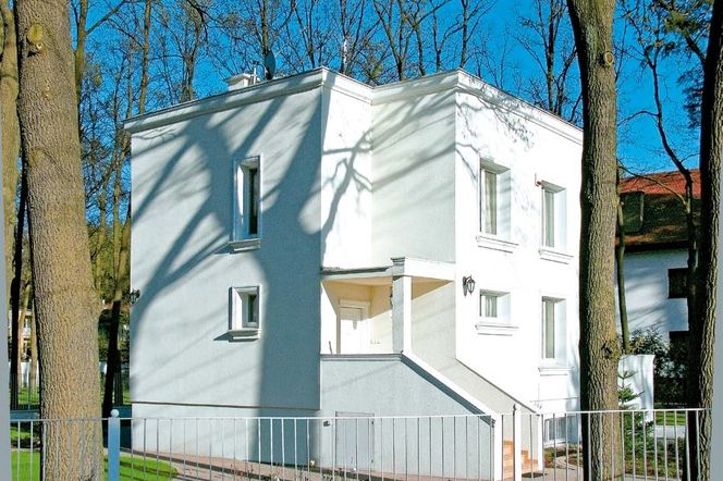

Autor: Wiktor Greg W starych domach z lat 30. remontuje się najczęściej wysokie dwudzielne stropodachy wentylowane
Możliwości naprawy i remontu starego dachu zależą od stanu jego blacharki i hydroizolacji, a także konstrukcji, bo dachy płaskie w różnych latach budowane były odmiennie. Najczęściej remontuje się dachy płaskie budowane w latach 60. i 70. na jednorodzinnych domach-kostkach. W czasach, kiedy powstało ich najwięcej, nie znano skutecznych materiałów termoizolacyjnych. Uważano, że pustka powietrzna skutecznie izoluje. Większość takich dachów nie ma w ogóle ocieplenia lub tylko warstwę żużlu, supremy albo gliny z trocinami. Przy obecnych technologiach remont stropodachu daje możliwości stworzenia mocnej zapory dla ucieczki ciepła z wnętrza domu.
Dach płaski czyli stropodach
Dach płaski jest związany ze stropem nad ostatnią kondygnacją i nazywa się go stropodachem. Jeśli jest nad kondygnacją ogrzewaną, musi być ocieplony. Jeżeli nad ociepleniem znajduje się przestrzeń wentylowana umożliwiająca odprowadzenie z niej nadmiaru wilgoci, która może w nią wniknąć z pomieszczenia poniżej, to taki układ nazywa się stropodachem wentylowanym. Warstwa powietrza może wypełniać bardzo małą szczelinę między ociepleniem a hydroizolacją lub zajmować powierzchnię ponadmetrowej wysokości nad ostatnią kondygnacją. Niewielką szczelinę wentylacyjną uzyskuje się zazwyczaj, jeśli konstrukcją dachu są belki lub dźwigary kratownicowe. Wyższa powstaje wówczas, gdy sam dach jest odsunięty od stropu (jest to tak zwany stropodach wentylowany dwudzielny). Konstrukcją tej części dachu, na której ułożona jest hydroizolacja, mogą być wówczas płyty dachowe oparte na ściankach ażurowych lub drewniane belki z deskowaniem wsparte na słupkach. Jeżeli nie ma przestrzeni wentylacyjnej i wszystkie warstwy (konstrukcja, ocieplenie, izolacja) ściśle do siebie przylegają, to taki dach płaski nazywa się stropodachem niewentylowanym. W takim układzie pod ociepleniem koniecznie musi się znaleźć paroizolacja, która ochroni je przed parą wodną z wnętrza.
