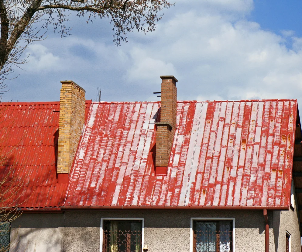

Czerwony dach z blachy z widocznymi odpryskami i ubytkami farby. O renowacji i malowaniu dachu przeczytasz na Muratordom.

Pierwszym krokiem jest dokładna ocena stanu dachu. Co świadczy o tym, że dach wymaga pomalowania?
  • Blaknięcie koloru i kredowanie (wszystkie materiały). Pojawienie się matowej, kredowej warstwy na powierzchni to oznaka degradacji powłoki. Brak żywego koloru świadczy o utracie elastyczności oraz odporności na czynniki zewnętrzne. Ślady rdzy, przebarwienia to najczęstsze objawy uszkodzenia powłoki ochronnej i sygnał konieczności malowania.
  • Pęknięcia i uszkodzenia mechaniczne (dachówki ceramiczne, betonowe) to zauważalny znak utraty właściwości materiału. O ich obecności może świadczyć, np. dłuższe wysychanie dachu po opadach. Pęknięcia z czasem się powiększają i przez nie woda może przesączać się na wewnętrzną stronę pokrycia.
  • Osady biologiczne i chemiczne, mchy, glony (dachówki ceramiczne, betonowe, blachodachówki). Produkty spalania osadzające się z komina mogą spowodować korozję chemiczną, natomiast spadź połączona z wszechobecnym pyłem tworzy grunt do rozwoju mchów i glonów. Zatrzymują wilgoć i niszczący powłokę wierzchnią. Sprzyjają temu zacienione miejsca na dachu.
  • Ubytki w powłoce ochronnej (wszystkie materiały) w postaci miejscowych uszkodzeń, odprysków.
