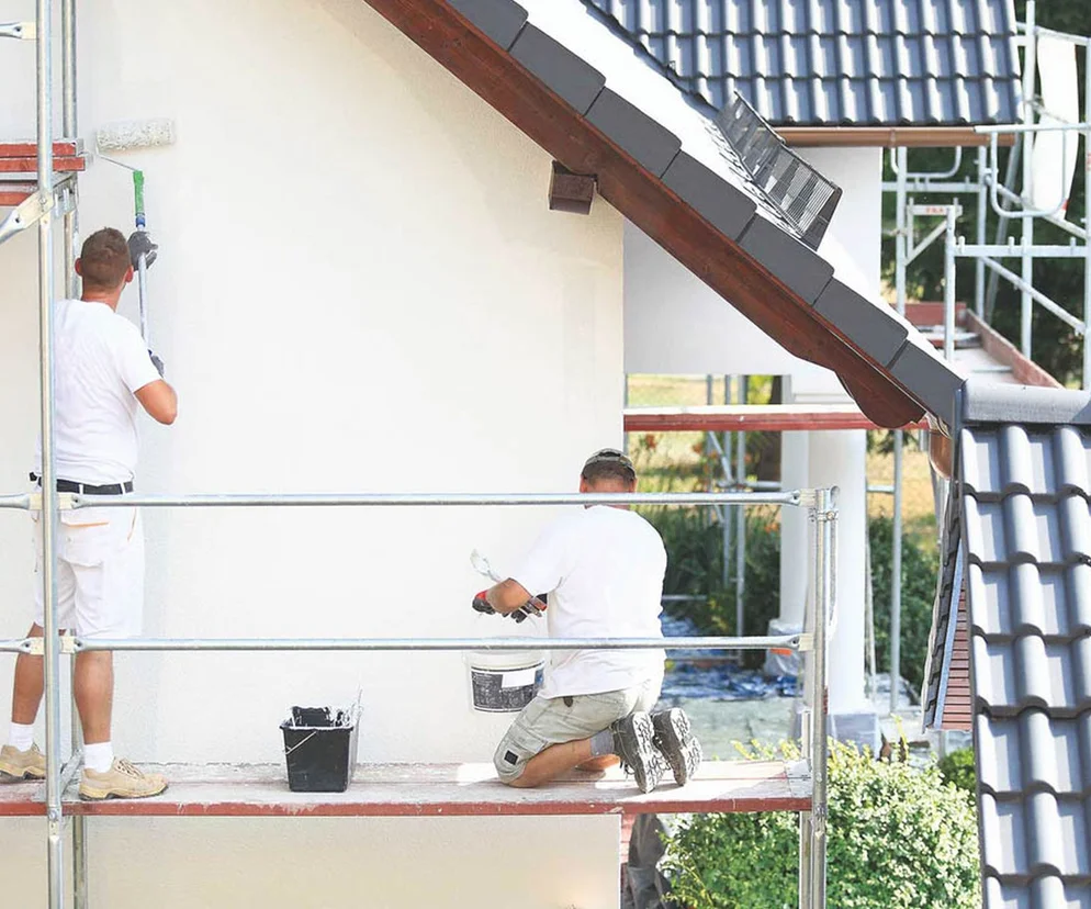

Z racji, iż podczas malowania elewacji korzysta się z rusztowań, często płacąc za każdą dobę ich wypożyczenia, ważny jest czas, po którym można nanosić na podłoże kolejną warstwę farby. W przypadku farb elewacyjnych akrylowych maksymalnie wynosi on cztery godziny, ale są też takie, które schną znacznie szybciej i kolejną warstwę można nakładać już po dwóch godzinach, a nawet po jednej. Z kolei w farbach elewacyjnych silikonowych różnice są znacznie większe. Przy sprzyjających warunkach pogodowych większość farb na elewacji wysycha przez 3-6 godzin. Bywa też tak, że za ponowne malowanie elewacji można się zabrać dopiero następnego dnia, bo pierwsza warstwa farby schnie 12, a nawet 24 godziny.

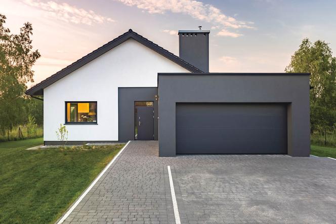

Autor: Jedynka/ Materiały prasowe Odnawianie elewacji pozwoli wprowadzić modne dziś łączenie bieli z grafitem. Dzięki temu dom zyska współczesny sznyt
