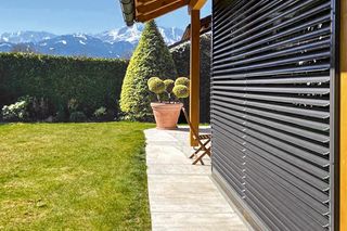

Rolety żaluzjowe
Autor: INTELIGENTNE ROLETY BUBENDORFF/ Materiały prasowe Dają one szybki podgląd na otoczenie, bez potrzeby unoszenia ich płaszcza

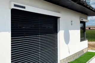

Rolety mogą osłaniać przeszklenia o powierzchni dochodzącej do 10 m²
Najważniejszym elementem rolety do okien pionowych jest tak zwany płaszcz złożony z wąskich profili (lamelek) połączonych uszczelniającymi elementami z gumy lub podklejonych od spodu przeźroczystą tkaniną nośną ograniczającą przepływ ciepła. Lamelki mają grubość od 8 do 20 mm i szerokość 37, 42, 52 lub nawet 75 mm. Szerokość i długość płaszcza dostosowywane są do wymiarów okna. Płaszcz przesuwa się w górę i w dół po prowadnicach bocznych przymocowanych do ościeżnic lub do wnęk okiennych. Zwijany jest na walec umieszczony w skrzynce zwanej kasetą. Miejsce kasety znajduje się tuż nad oknem. Na dole okna znajduje się specjalna listwa wyposażona w rygle uniemożliwiające otwarcie zamkniętej rolety od zewnątrz.
Czytaj także: Rolety zewnętrzne, rolety wewnętrzne i markizy, czyli jak przeżyć upał w domu. Poznaj skuteczne sposoby
Rolety mogą osłaniać przeszklenia o powierzchni dochodzącej do 10 m². W zależności od typu - rolety mają szerokość od 60 do 300 cm. Najczęściej są produkowane z tłoczonej blachy aluminiowej lub z PCW, rzadziej z blachy stalowej lub drewna. Niektóre płaszcze są wykonane z profili perforowanych. Wtedy nawet w pozycji zamkniętej wpuszczają nieco światła do pomieszczeń oraz umożliwiają ich wentylację, gdy rolety są zamknięte, a okno otwarte. Płaszcz może być wyposażony w moskitierę. Wtedy stosowane są dwa oddzielne wałki i prowadnice o podwójnych szynach – jednej, zewnętrznej, do prowadzenia rolety, drugiej, bliżej okna, do prowadzenia siatki. Dzięki temu można opuścić samą siatkę.

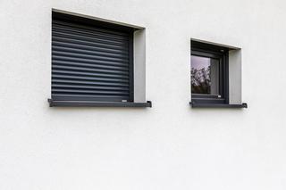

Ochrona przed hałasem
Autor: WAREMA/ Materiały prasowe Po zamknięciu rolety zmniejszają uciążliwość hałasów z zewnątrz domu oraz poprawiają izolacyjność cieplną okien
