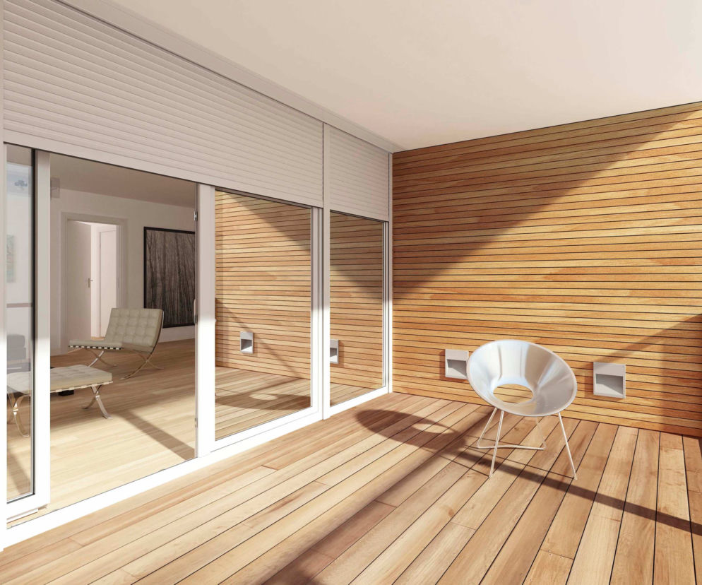

Rolety termoizolacyjne
Autor: Oknoplast/ Materiały prasowe Rolety zewnętrzne z lamelami z wypełnionymi pianką poliuretanową mogą skutecznie obniżać temperaturę we wnętrzach
Przesłony okienne pozwalają ograniczyć nagrzewanie się pomieszczeń, w których znajdują się okna wystawione na działanie słońca. Jednym z rodzajów popularnych przesłon okiennych są rolety zewnętrzne i wewnętrzne. To jedne z najbardziej skutecznych pod tym względem przesłon. Gdy są rozwinięte, powodują całkowite zaciemnienie pomieszczenia, dzięki czemu nie będzie się ono nagrzewać od słońca.
Zdecydowanie skuteczniejsze pod tym względem są przesłony zewnętrzne, ponieważ zapobiegają one nagrzewaniu się szyb okiennych. Dzięki chłodnym szybom ciepło w znacznie mniejszym stopniu wnika do wnętrz. Efekt ten poprawia także odpowiednia konstrukcja przesłon - wypełnienie materiałem termoizolacyjnym. Rolety wewnętrzne mają mniejsze działanie jako przesłona termoizolacyjna z dwóch powodów. Po pierwsze, nie blokują nagrzewania się szyb, tylko odbijają pewną ilość ciepła w ich kierunku. Po drugie, są cieńsze i wykonane z innego materiału niż rolety zewnętrzne.
Na oknach można zastosować oba rodzaje przesłon jednocześnie, ponieważ ich montaż się nie wyklucza. Ale już wybranie tylko jednych z nich poprawi warunki termiczne w domu latem.
