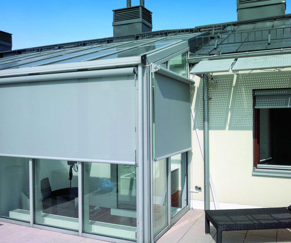

Autor: UNIROL WARSZAWA/ Materiały prasowe Refleksole to dobre rozwiązanie, Jeśli chcesz uchronić pomieszczenia przed zbytnim nagrzewaniem się od słońca

To nowy wynalazek, który szybko zdobył dużą popularność. Refleksole to nic innego jak tekstylne rolety zewnętrzne. Nazywa się je również pionowymi markizami fasadowymi. Produkowane są z tkaniny PCW lub tkaniny szklanej powlekanej tym tworzywem. Płaszcz takiej rolety nawijany jest na wałek ukryty w kasecie – podobnej jak ta, w którą wyposażone są rolety tradycyjne, ale mniejszej. Niektóre modele nie mają kasety. Wśród nich są te o największych rozmiarach płaszcza (5 x 5 m), stosowane do zacieniania dużych okien, przydomowych oranżerii i szklanych fasad. Refleksole, tak samo jak zwykłe rolety lub żaluzje, można wyposażyć w napęd elektryczny obsługiwany ręcznie lub współpracujący z czujnikami natężenia światła i czujnikami temperatury.
