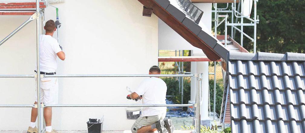

Autor: AkzoNobel/Dulux Professional/ Materiały prasowe Gdy budynek ma więcej kondygnacji, podczas prac trzeba korzystać z rusztowania. Zwłaszcza wtedy warto korzystać z farb o dużej sile krycia, żeby ograniczyć czas, na jaki się je wypożycza

Na pierwszy rzut oka może się wydawać, że jeśli temperatura wynosi kilka stopni na plusie, nic nie stoi na przeszkodzie, aby rozpocząć malowanie. Niestety, sprawa jest bardziej skomplikowana.
Nasz rozmówca Wojciech Pawlak (ig: maltechnik.chojnice), praktyk w dziedzinie prac elewacyjnych, nie ma wątpliwości:
W przypadku farb silikatowych zimą po prostu się nie maluje. Pozostałe rodzaje farb teoretycznie można stosować, zgodnie z zaleceniami producenta, jednak wiąże się to z dodatkowymi trudnościami i wydłużonym czasem realizacji. Istnieje spore ryzyko, że warunki atmosferyczne wpłyną negatywnie na efekt końcowy. Z tego powodu od kilku lat nie wykonujemy prac zewnętrznych w okresie zimowym i zdecydowanie odradzam takie praktyki.
Co dokładnie sprawia, że zimowe malowanie elewacji wiąże się z ryzykiem? Przyjrzyjmy się kluczowym czynnikom, które wpływają na trwałość i jakość wykonania.
Temperatura i wilgotność – jakie warunki do malowania powinny zostać spełnione
Nie tylko temperatura powietrza ma znaczenie. Równie istotne są wilgotność i siła wiatru.
- Minimalna temperatura to zazwyczaj 5°C, zgodnie z zaleceniami producentów farb. Oczywiście niewielki spadek poniżej tego poziomu, przy utrzymaniu dodatnich wartości, nie powinien zaszkodzić. Warto jednak pamiętać, że największe znaczenie mają wilgotność powietrza i siła wiatru, które mają większy wpływ na jakość powłoki niż sama temperatura -  wyjaśnia właściciel firmy Maltechnik i dodaje:
- Zdarzało mi się malować w ujemnych temperaturach, a mimo to powłoka zachowała trwałość przez lata. Nie oznacza to jednak, że warto ryzykować, gdyż prace w takich warunkach są czasochłonne i skomplikowane.
Wysoka wilgotność może znacząco wydłużyć czas schnięcia, a w nocy, gdy temperatura spada, na powierzchni ścian może dochodzić do kondensacji pary wodnej, co sprawia, że farba nie wysycha równomiernie. W skrajnych przypadkach może to prowadzić do jej spływania.
- Jeśli miałbym wskazać optymalną temperaturę, to bym wybrał każdą od 10-30 stopni, ale bez silnego wiatru, wilgoci i deszczu.
Odstępstwo od tych warunków zwiększa ryzyko nieprawidłowego schnięcia i gorszej przyczepności farby.
