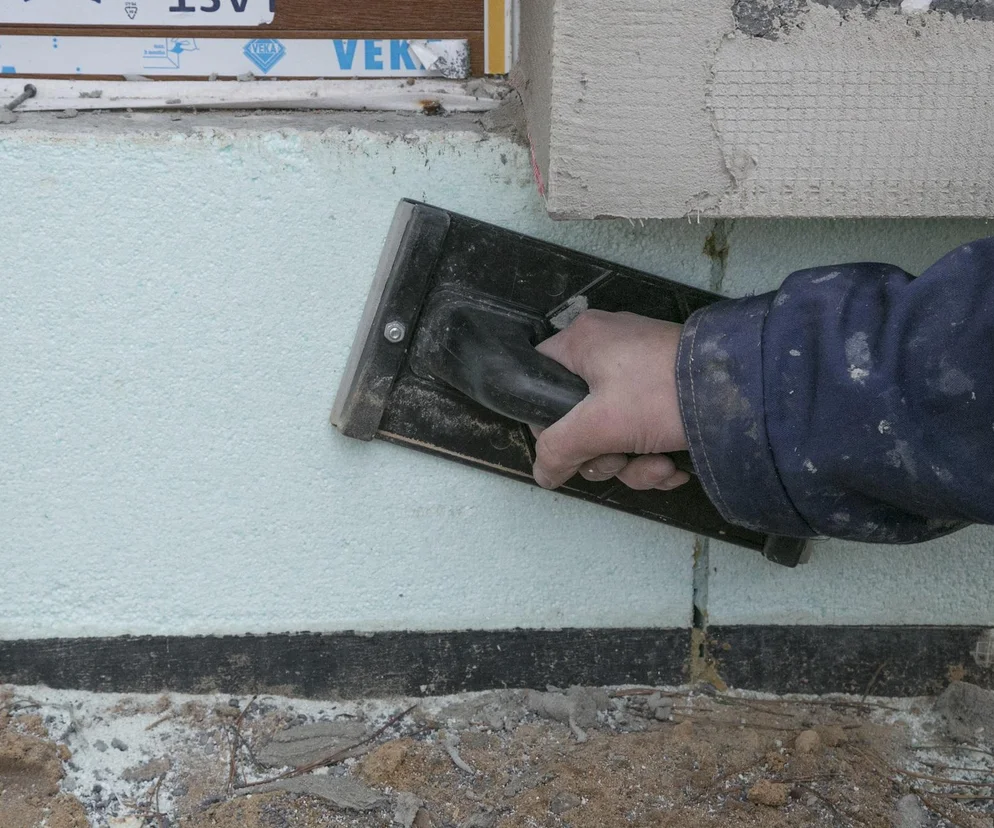

Jeśli chodzi ocieplanie domu w listopadzie i grudniu, można jak najbardziej, z tym że trzeba uważać na panujące temperatury. Klejenie styropianu, jak i zatapiane siatki robimy zazwyczaj do temeratury +5 stopni. Później wiązanie kleju, jak i jego wysychanie jest bardzo trudne. Nocą mogą wystąpić przymrozki i tu jest już problem. Zmarznięty klej potrafi odparzyć.
To oznacza, że odpowiednia temperatura, również nocą, jest kluczowa dla powodzenia takich prac.
Przeczytaj również: Docieplenie starego domu: usunąć termoizolację czy dołożyć nową warstwę ocieplenia?
Do jakiej temperatury należy kleić styropian?
Prace termoizolacyjne zimą wymagają uwzględnienia dwóch kluczowych czynników: temperatury otoczenia i podłoża. Jeśli wartość temperatury spada, jak podkreśla ekspert poniżej +5°C, wiązanie kleju może stać się problematyczne, a zatopienie siatki może się nie udać.
W jesienno-zimowych miesiącach wspomagamy się klejem w piance do styropianu, aby ten pierwszy etap klejenia przytrzymał go do ściany. Wiadomo, chodzi tu o temperaturę podłoża.
Nie zaleca się jednak tynkowania przy stale ujemnych temperaturach, ponieważ istnieje ryzyko przemarznięcia i odspojenia warstw. Warto odłożyć ten etap na cieplejsze miesiące, aby uniknąć kosztownych poprawek.
