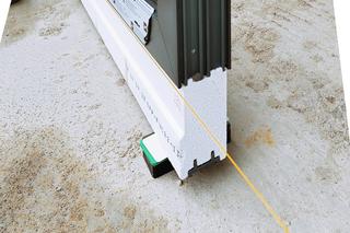

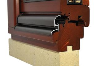

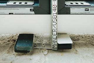

Co to jest klinaryt?
Z klinarytu albo purenitu są produkowane specjalistyczne elementy niezbędne do ciepłego montażu okien balkonowych i drzwi wejściowych, czyli tak zwane podproża. Umieszcza się je od spodu ościeżnicy przed jej ustawieniem na miejscu.
Dzięki takiej podwalinie nie dojdzie do strat energii cieplnej, wyeliminujemy bowiem istotny mostek termiczny, jakim byłaby warstwa betonu lub cementu pod profilem progowym.
Sam klinaryt to kolejna z licznych odmian styropianu. Tę wyróżnia znaczna gęstość, efekt procesu utwardzania, jakiemu poddawany jest polistyren ekspandowany.
Wytrzymałością na ściskanie znacznie przewyższa on PIR, PUR i rezol, wynosi ona bowiem aż 650 KPa/m², przy 10-procentowym odkształceniu. To prawie 65 t na 1 m².
Jeśli chodzi o właściwości termoizolacyjne, klinaryt nie należy do ścisłej czołówki. Osiąga wartość współczynnika λ na poziomie 0,035 W/(m·K). Jego nasiąkliwość wynosi 5%, czyli blisko rekordu ustanowionego przez peripor (2%).
Podproża klinarytowe produkuje się pod kształt i wymiary konkretnych profili okiennych – z PCW albo aluminium. Oferowane są także elementy, z których można wycinać podproża dopasowane formą pod okna drewniane lub nadające się jako podparcie progu drzwi wejściowych.
Modele podproży z klinarytu wyposażone są często w uszczelki, a także dolne listwy zaczepowe z PCW o pogrubionych ściankach oraz poszerzonych i pogrubionych stopkach, umożliwiające montaż na klockach podporowych do dużych obciążeń. Listwy takie podnoszą też sztywność podproża.

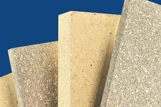

Co to jest purenit?
Podproża produkuje się także z purenitu. To tworzywo jest dla odmiany wytwarzane ze sztywnej, zamkniętokomórkowej piany poliuretanowej pochodzącej z odpadów produkcyjnych. Na etapie produkcji pianę dodatkowo utwardza się chemicznie.
W efekcie osiąga gęstość równą 550 kg/m³. Niestety, coś za coś. Ze względu na ponadprzeciętną gęstość jego izolacyjność cieplna jest dużo gorsza od styropianu lub wełny mineralnej. Purenit ma wysoki współczynnik λ = 0,095-0,083 W/(m·K).
Purenit: zastosowanie
Wyrobów z purenitu jest natomiast znacznie więcej niż klinarytowych. Oferowany jest w formie płyt, belek lub różnego rodzaju kształtek. Możliwości jego stosowania wykraczają więc daleko poza branżę okienną i drzwiową. Wielu producentów purenitu sprzedaje też element kompozytowe, czyli połączenie purenitu na przykład z pliuretanem lub XPS-em.
Purenit w odróżnieniu od klinarytu jest odporniejszy na działanie promieniu UV i odporny na chemikalia – konkretnie rozpuszczalniki organiczne obecne często w klejach, farbach lub masach szpachlowych.
Podproże klinarytowe długości 1,2 m, szerokości 10 cm i wysokości 6,5 cm kosztuje ok. 83 zł/szt. Belka podprożowa z purenitu, długości 1,2 m, o przekroju 4 x 15 cm, to wydatek 190-200 zł/szt. Płyta purenitowa o wymiarach 120 x 80 x 2 cm kosztuje ok. 289 zł/szt, a o grubości 3 cm - ok. 396 zł.
