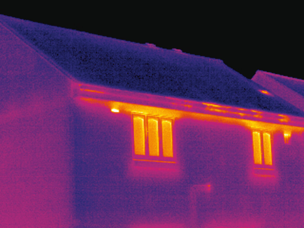

Dobrą praktyką jest badanie termowizyjne domu, zarówno przed pracami ociepleniowymi, jak i po nich. Wykaże ono, gdzie były mostki, i zlokalizuje te, które pozostały mimo remontu

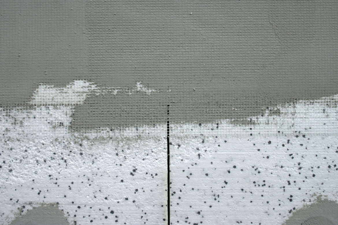

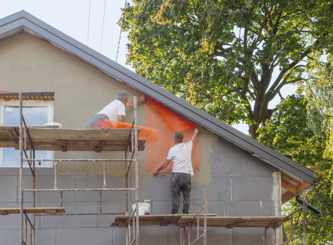

Siatka zbrojeniowa układana bez zakładu i nierównomiernie zatapiana w zaprawę będzie się później odspajać

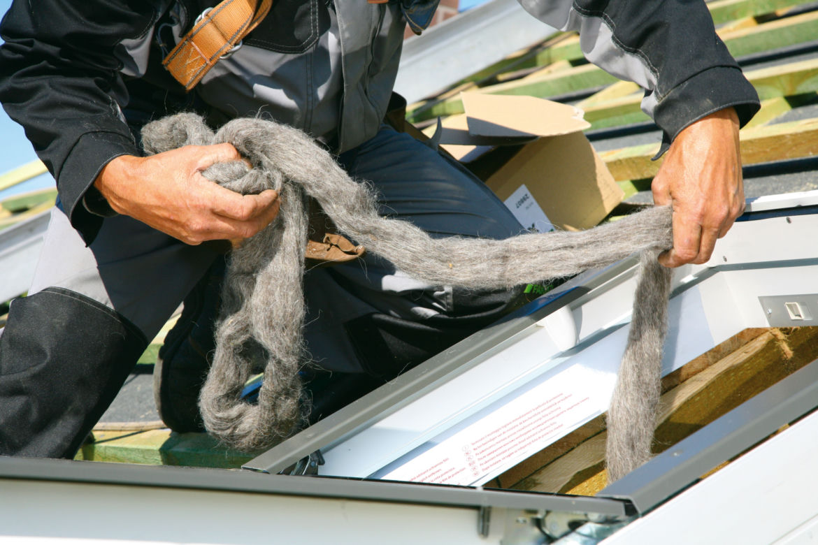

Jeśli okna połaciowe nie mają specjalnych ramek termoizoacyjnych, między ich ościeżnicami a krokwiami musi się znaleźć warstwa termoizolacyjna grubości przynajmniej kilku centymetrów

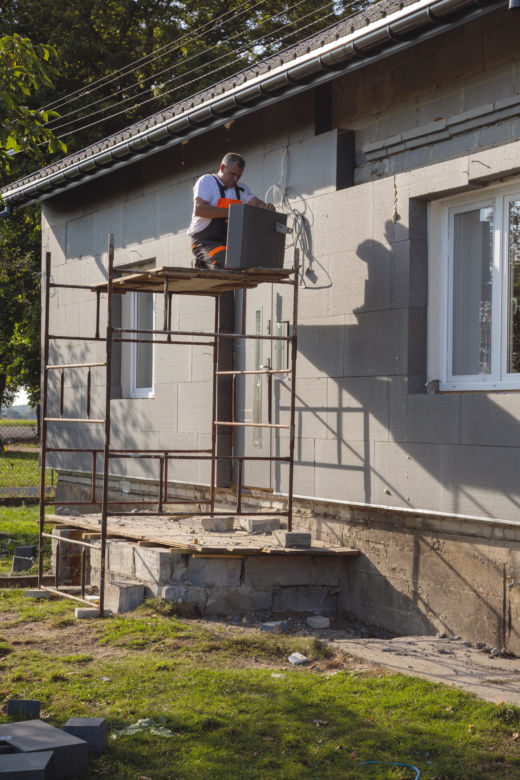

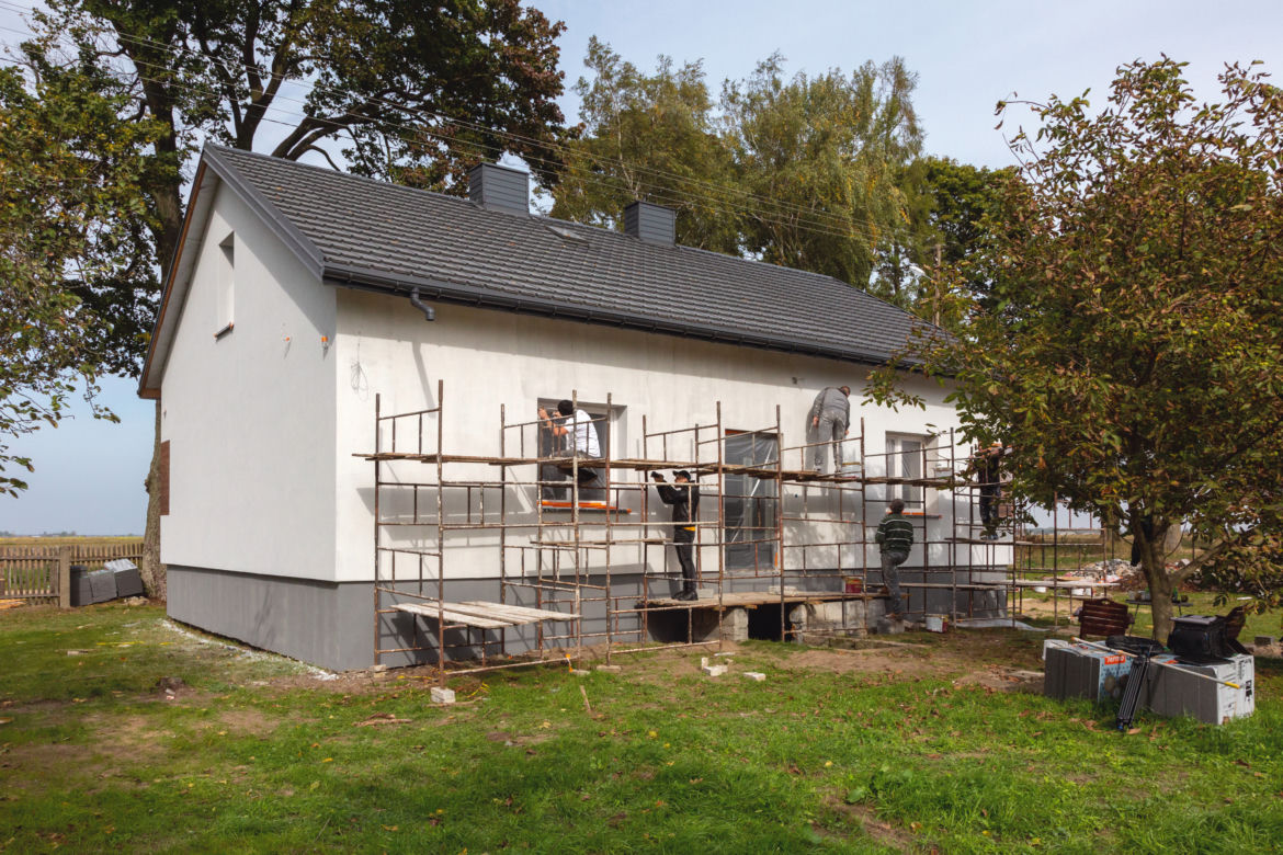

Prace termomodernizacyjne na zewnątrz należy prowadzić wtedy, gdy temperatura powietrza nie spada poniżej +5°C. Lepiej unikać dni bardzo upalnych, deszczowych lub wietrznych

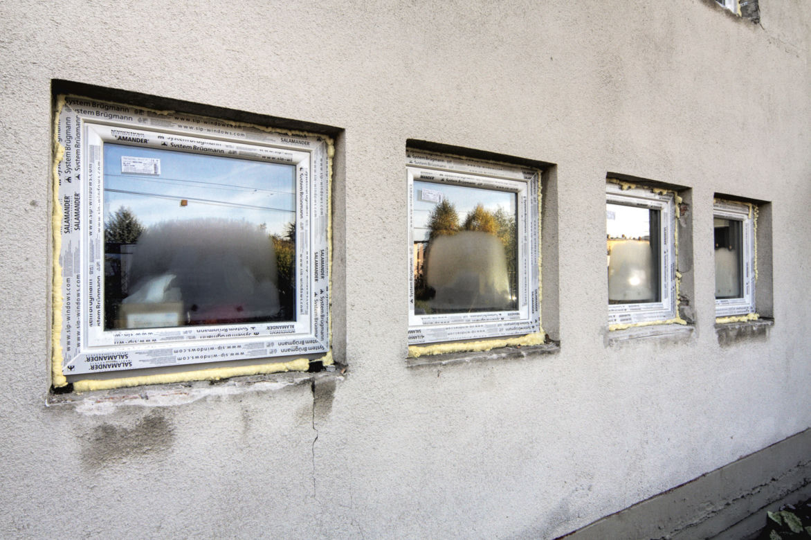

Wymianę okien na cieplejsze warto przeprowadzić przed ocieplaniem ścian. Dzięki takiej kolejności podczas ich montażu nie uszkodzimy nowej elewacji

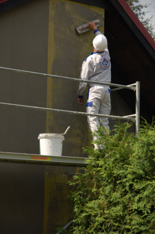

Warstwa zbrojąca nie powinna mieć mniej niż 3 mm grubości. Inaczej pojawią się pęknięcia tynku w miejscach łączenia płyt termoizolacyjnych

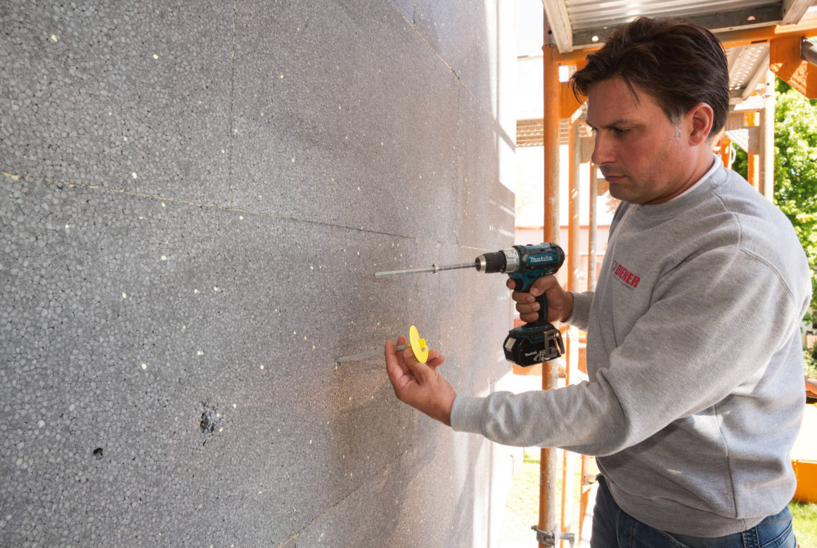

Specjalne kołki ze spiralnymi tarczkami wkręcanymi, zagłębianymi w izolacji, nie tworzą punktowych mostków termicznych w warstwie ocieplenia

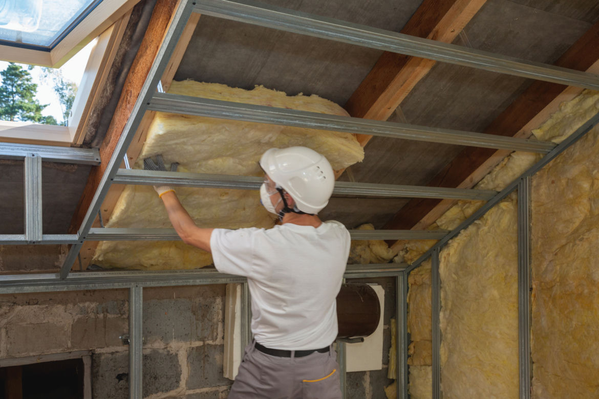

Poważnym błędem jest zatkanie wełną szczeliny wentylacyjnej między jej warstwą a folią dachową (jeśli jest niskoparoprzepuszczalna) lub deskowaniem połaci. Wymagany jest tu 3-centymetrowy odstęp

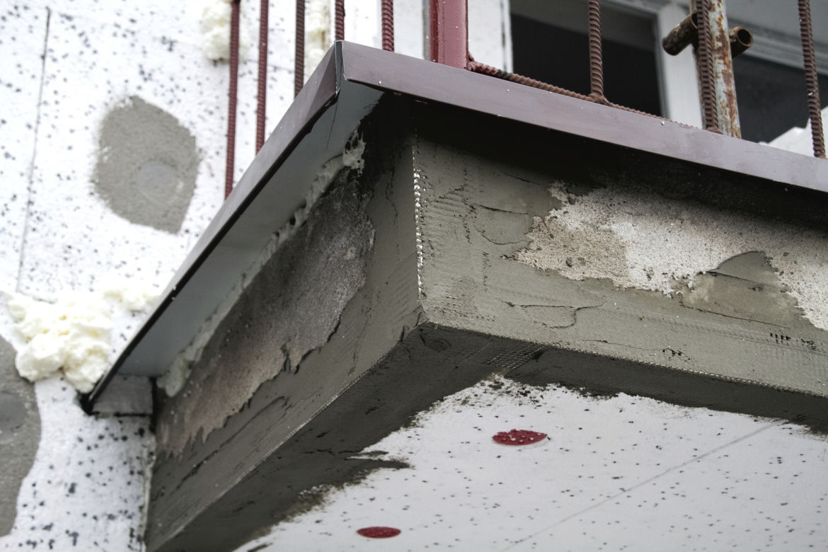

Jeśli chodzi o płytę balkonową, to nie wystarczy ocieplenie jej od góry. Izolacja musi się znaleźć też na bokach i od spodu, inaczej w ogóle nie warto tego robić

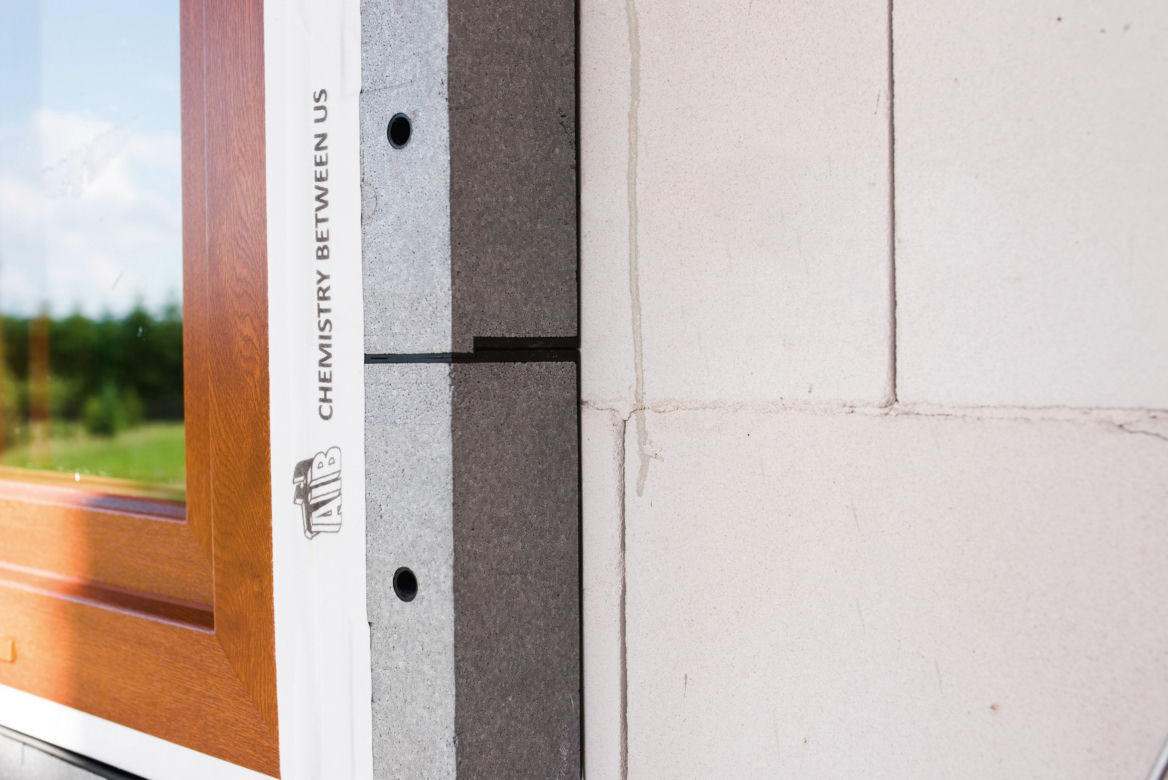

Gdy ocieplamy ściany od zewnątrz, nowe okna najlepiej jest wysunąć poza lico ściany, by ościeżnice zostały otulone na obwodzie materiałem termoizolacyjnym

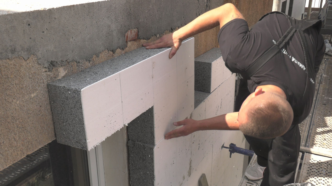

Błędem jest ocieplanie ścian styropianem grafitowym w upalny dzień bez osłaniania go siatką chroniącą przed słońcem. Chyba że wybrano płyty z cienką warstwą styropianu białego, który mniej się nagrzewa od słońca

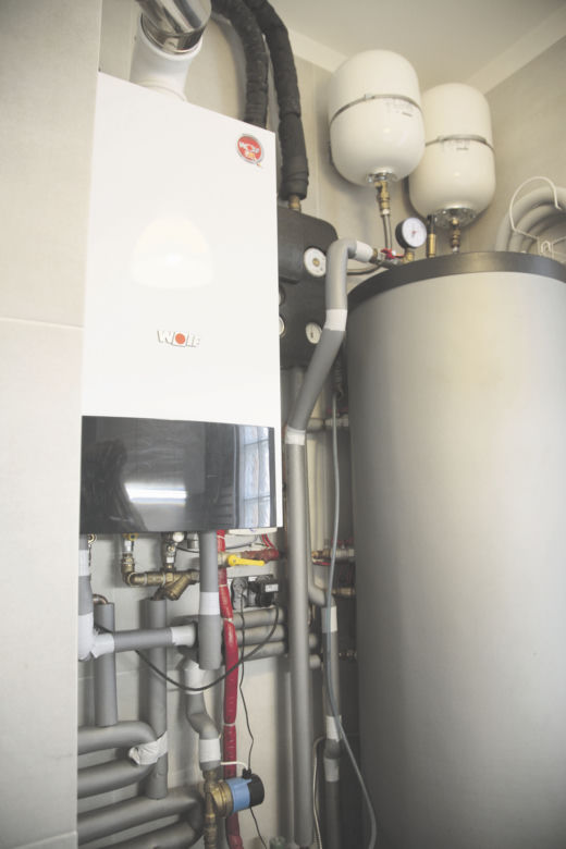

Podczas termomodernizacji budynku warto zastanowić się nad wymianą kotła. Po ociepleniu domu może się okazać, że dotychczasowy jest zbyt duży, przez co pracuje z niską sprawnością
