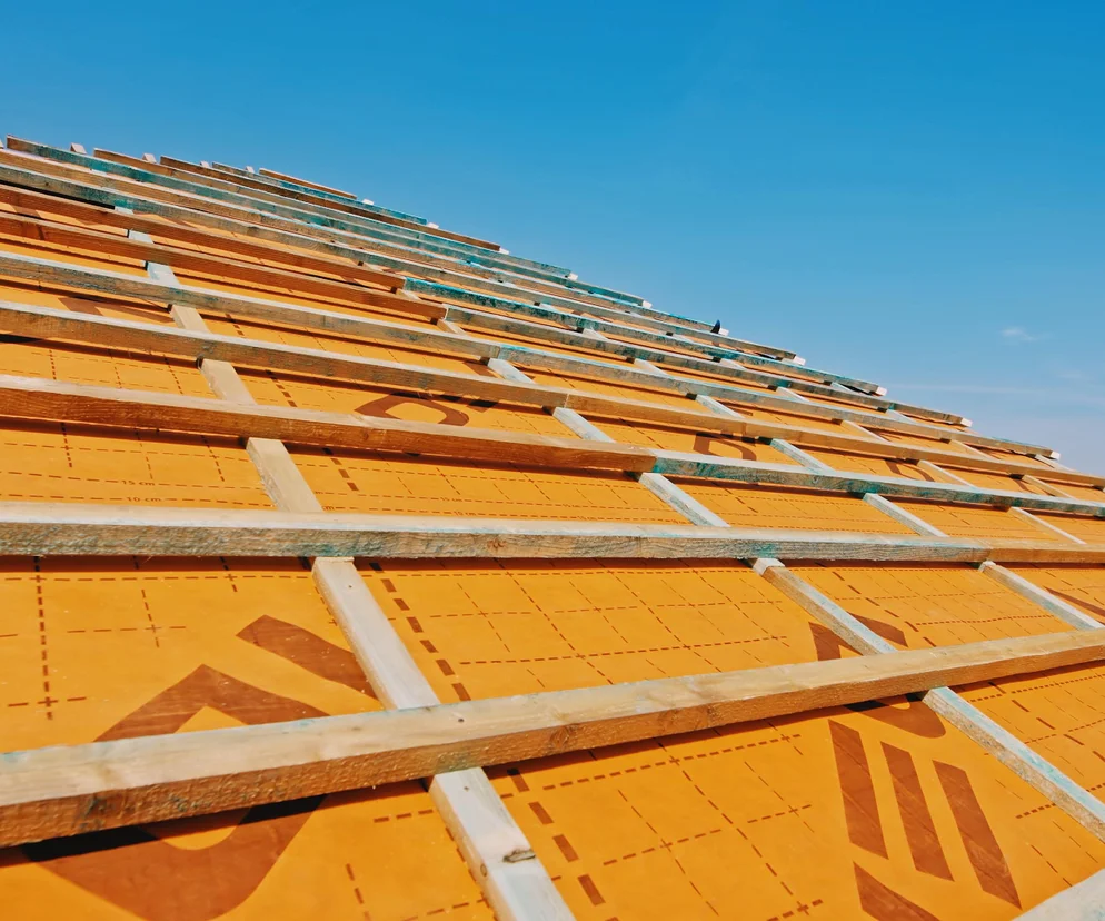

MWK – membrany wstępnego krycia
Wysokoparoprzepuszczalne membrany dachowe (o współczynniku Sd – 0,01-0,1 m), określane skrótem MWK, to właściwie bardziej włókniny niż folie. Mają zdolność zatrzymywania wody, ale jednocześnie przepuszczają parę wodną, która wydostaje się od strony termoizolacji połaci. Mówiąc w znacznym uproszczeniu – izolują i umożliwiają „oddychanie” dachu. Co więcej, chronią przed „wywiewaniem” ciepła z termoizolacji.
Membrany układa się na krokwiach, równolegle do okapu, zaczynając od jego strony. Przybija się je zszywkami do krokwi. Każdy pas musi zachodzić na ten niżej ułożony, na szerokość około 10-15 cm. Po ułożeniu membrany można nabijać do krokwi kontrłaty, a później łaty – prostopadle do nich. Do niedawna licznie oferowano także niskoparoprzepuszczalne folie dachowe (o współczynniku Sd > 0,3 m) określane skrótem FWK, które – choć bardzo tanie – są mniej popularne, odkąd spadły ceny membran. Warto je stosować jako hydroizolację dachów skośnych nad poddaszem nieużytkowym, którego połacie nie będą ocieplane.
