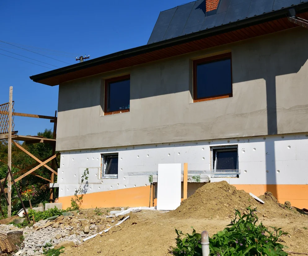

Mostek termiczny (cieplny) to część przegrody, przez którą następuje zwiększone przenikanie ciepła na zewnątrz. Upraszczając, to przede wszystkim wszelkie nieszczelności oraz styki materiałów o różnych właściwościach cieplnych.
Dlaczego trzeba unikać mostków cieplnych?
Ściana lub jej część w miejscu występowania mostka termicznego jest zimniejsza. Możliwe jest nawet pojawianie się tu wilgoci, skroplonej pary wodnej, co w dłuższej perspektywie prowadzi do zagrzybień, a te są niebezpieczne dla zdrowia człowieka i działają destrukcyjnie na mury.
Mostek termiczny to miejsce o zmniejszonym oporze cieplnym. Wiadomo, że im większy opór cieplny ścian zewnętrznych, dachu, fundamentów, tym ucieczka ciepła jest mniejsza. Budynek o ograniczonej liczbie mostków termicznych wymaga mniejszych nakładów na ogrzewanie. Budynki energooszczędne powinno się projektować i wznosić tak, żeby eliminować mostki termiczne. Najbardziej szczelne muszą być budynki pasywne, które mają najmniejsze zapotrzebowanie na energię do ogrzewania. W tym celu wykonuje się test szczelności pokazujący miejsca, przez które ucieka ciepło, czyli mostki termiczne. Żeby wykryć wszystkie mostki termiczne przeprowadza się termowizję pokazującą miejsca ich występowania.
Dlaczego powstają mostki termiczne?
Przegrody zewnętrzne nie są jednorodne, składają się z różnych materiałów połączonych ze sobą. Mostki termiczne materiałowe powstają właśnie na styku różnych struktur o odmiennych właściwościach cieplnych, które wymagają szczególnego ocieplenia. Mostki termiczne wynikają też z fizyki budowli. Narożniki budynku są zimniejsze, ponieważ powierzchnia oddająca ciepło jest znacznie większa (na zewnątrz) od tej je przyjmującej (wewnątrz domu). To mostek geometryczny. Mostek liniowy powstaje na długości łączenia różnych elementów konstrukcyjnych albo na styku materiałów lepiej i słabiej izolującego. W miejscu uszkodzenia, przebicia materiału przegrody albo jej izolacji powstaje punktowy mostek cieplny.
Gdzie występują mostki cieplne?
Takie miejsca to na przykład połączenie ścian zewnętrznych i konstrukcji dachu, styk płyty balkonowej ze ścianą zewnętrzną. Liniowymi mostkami termicznymi są styk ścian fundamentowych i muru nośnego, a także wieńce i nadproża, ponieważ są wykonane z betonu, który ma mniejszy opór cieplny niż inny materiał murowy, na przykład beton komórkowy lub pustaki ceramiczne. Ciepło ucieka także przez przestrzeń na styku ościeżnicy okien lub drzwi oraz muru. Punktowe mostki powstają na przykład w miejscach przebicia izolacji termicznej za pomocą kotew metalowych służących do jej mocowania. Jak wyżej wyjaśniono, wszystkie narożniki są mostkami cieplnymi.
Jak uniknąć mostków termicznych?
Wymaga to szczególnej staranności podczas wykonywania połączeń różnych materiałów, a także zastosowania dodatkowych rozwiązań mających na celu eliminację/redukcję nieszczelności lub skutków odmiennego przenikania ciepła. Izolacja termiczna budynku powinna stanowić ciągłą otuliną, na przykład ocieplenie dachu powinno się łączyć z termoizolacją ścian zewnętrznych. Stosuje się też zasady tak zwanego ciepłego montażu stolarki z wykorzystaniem taśm uszczelniających i dodatkowym osłonięciem styku okna i muru materiałem termoizolacyjnym. Optymalnym rozwiązaniem jest montaż okien w warstwie ocieplenia. W miejscach potencjalnych mostków termicznych stosuje się przekładki przerywające przewodzenie ciepła, na przykład na styku płyty balkonowej i muru.
