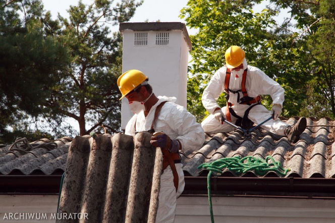

Usuwanie eternitu z dachu
Autor: Piotr Mastalerz Demontaż eternitu mogą prowadzić wyłącznie firmy mające do tego specjalne uprawnienia
