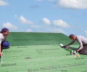

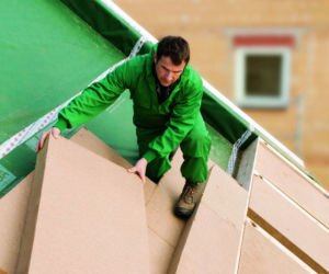

Gdy decydujesz się na izolację między krokwiami i na nich, wtedy zanim wpasujesz wełnę między krokwie, ułóż folię paroizolacyjną tak, aby je szczelnie osłaniała
Autor: STEICO/ Materiały prasowe

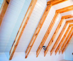

Więźba do wyeksponowania

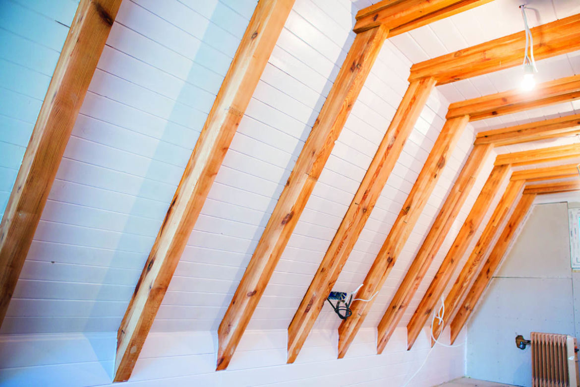

Gdy izolację cieplną układasz na sztywnym poszyciu z desek, od strony poddasza można zostawić wyeksponowane elementy więźby – krokwie i jętki
Autor: BALEX METAL/ Materiały prasowe

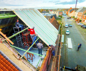

Ocieplenie dachu od zewnątrz

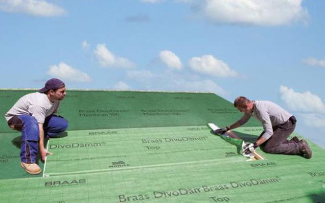

Panele z łatami montuje się, zaczynając od dołu połaci. Ustawia się je na mijankę i łączy z krokwiami systemowymi wkrętami
Autor: ISOTEC/ Materiały prasowe

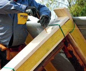

Ciepłe belki do metody nakrokwiowej

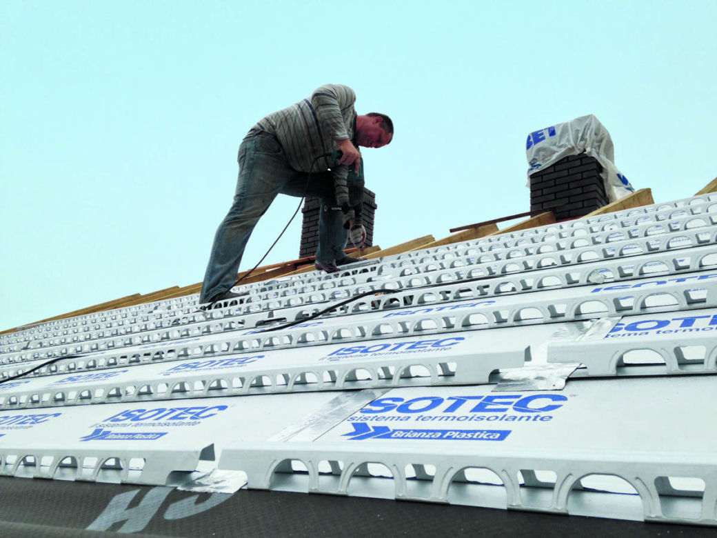

Systemowe belki, między którymi układa się wełnę mineralną, są ocieplone, więc nie będą stanowiły mostków termicznych
Autor: ISOVER/ Materiały prasowe

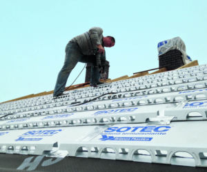

Panele PIR
Panele PIR
Panele L-Ments wytwarzane z piany PIR stanowią połączenie konstrukcji z izolacją dachu. Ich współczynnik λ wynosi 0,023 W/(m.K). Są fabrycznie zintegrowane z krokwiami, foliami izolacyjnymi i mają przymocowane kontrłaty
Autor: RECTICEL/ Materiały prasowe

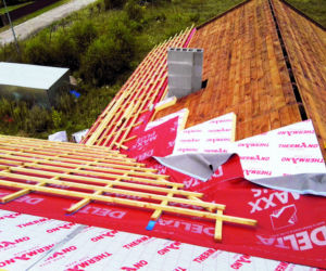

Dach gotowy na ocieplenie od zewnątrz

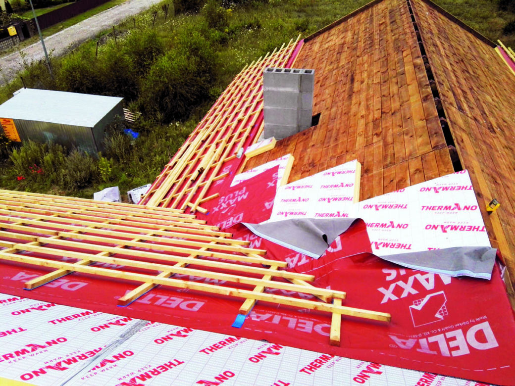

Decydując się na izolację nakrokwiową, pamiętaj, że połacie będą grubsze, a zatem komin musi być odpowiednio wyższy. Dotyczy to również kominków napowietrzających piony kanalizacyjne
Autor: DORKEN/ Materiały prasowe
Montaż płyt poliuretanowych

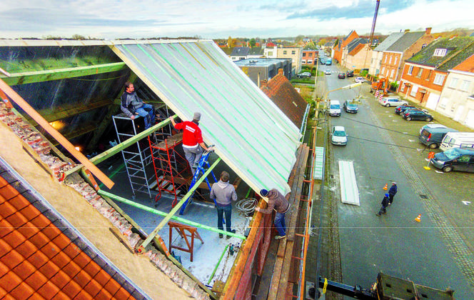

Po twardych płytach poliuretanowych dekarze mogą się wygodnie i bezpiecznie poruszać w trakcie montażu pokrycia
