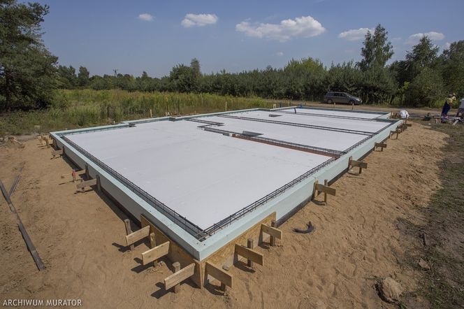

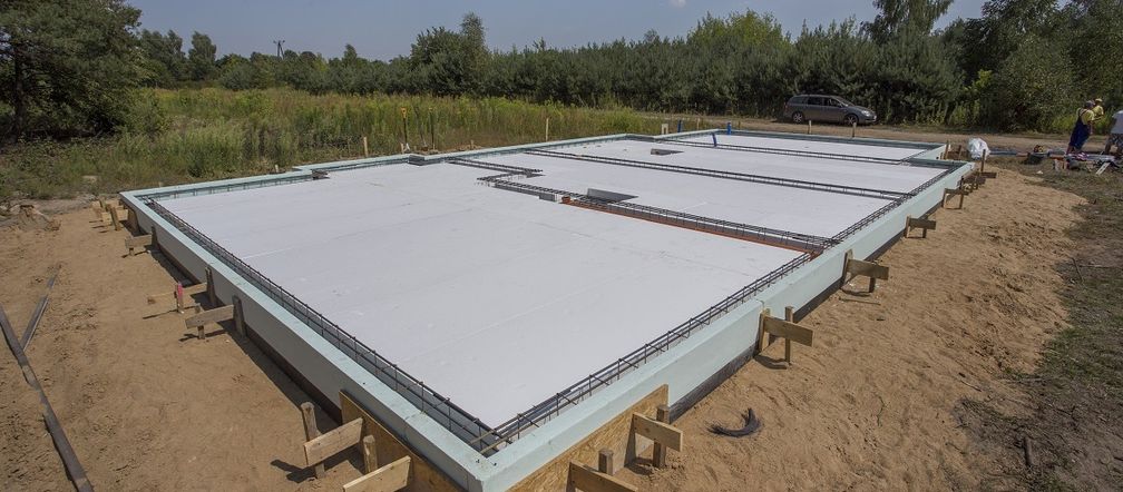

Autor: Piotr Mastalerz Płytę fundamentową betonuje się najczęściej w formie z XPS-u, izolacji termicznej, która pełni jednocześnie funkcję szalunku traconego. Można zbudować ją z płyt ułożonych w kilku warstwach lub wykorzystać gotowe kształtki
