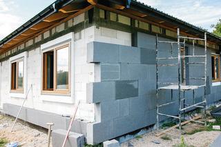

Ściana jedno czy dwuwarstwowa
Autor: CJ BLOK/ Materiały prasowe Ściany dwuwarstwowe mogą mieć mur wykonany ze zwykłych pustaków keramzytobetonowych
Mur z ociepleniem
Budowa takich ścian przebiega dwuetapowo. Najpierw wznoszony jest mur, a dopiero później, gdy budynek zostanie doprowadzony do stanu surowego zamkniętego, otula się go materiałem termoizolacyjnym i wykańcza. Rodzaj budulca na ścianę nośną może być dowolny, byle wykazywał wymaganą nośność.

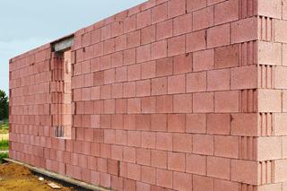

Do wznoszenia ścian jednowarstwowych w domach jednorodzinnych stosuje się głównie wyroby z betonu komórkowego lub ceramiki poryzowanej. Z pewnością natomiast trzeba zdyskwalifikować w tym przypadku silikaty i ceramikę tradycyjną, czyli nieporyzowaną. Są za zimnymi budulcami.
Beton komórkowy. Do budowy ścian jednowarstwowych wykorzystuje się bloczki odmiany 300 lub 350, o grubości od 40 do 48 cm. Taka też będzie grubość muru. Bloczki te mają wyprofilowane na bokach pióra i wpusty, aby dało się je szczelnie łączyć bez robienia spoin pionowych z zaprawy.
Ceramika poryzowana. Do wznoszenia ścian jednowarstwowych nadają się tylko te pustaki tradycyjnego typu, które mają szerokość minimum 44 cm i murowane będą na zaprawę ciepłochronną.

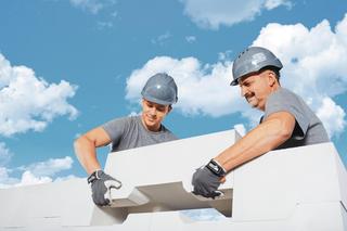

Autor: STOWARZYSZNIE BIAŁE MUROWANIE/ Materiały prasowe Ważna jest też łatwość obróbki danych materiałów. Najłatwiejszy w obróbce jest beton komórkowy. Trudniej jest przycinać elementy z ceramiki poryzowanej lub keramzytobetonu

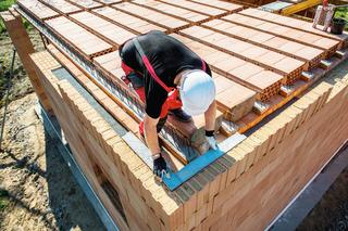

Liczy się fachowość
Ściany jednowarstwowe powinny być murowane wyjątkowo starannie. Dotyczy to głównie murów z betonu komórkowego, do budowy których używa się zaprawy klejowej, i pustaków murowanych na pianę. Zaprawa klejowa musi mieć w każdym miejscu identyczną grubość – około 2-3 mm. W przeciwnym razie poszczególne poziome warstwy bloczków lub pustaków będą odbiegać od poziomu i ich wyrównanie będzie niezwykle trudne. Różnic poziomu nie można bowiem wyrównywać przez dodawanie tu i ówdzie więcej zaprawy. Zaprawa klejowa grubsza niż 2-3 mm utworzyłaby bowiem mostek termiczny i izolacyjność całej ściany znacznie by się zmniejszyła. Z pianą jest podobnie, z tym że powstała z niej spoina jest jeszcze cieńsza.
Pierwsza warstwa bloczków lub pustaków jest murowana na zaprawę tradycyjną, co pozwala ją precyzyjnie wypoziomować.
Elementy na ściany jednowarstwowe przystosowane są do łączenia na pióro i wypust, więc muruje się je tylko na spoinę poziomą, a to ułatwia i przyśpiesza pracę.
Aby układ pióro–wpust został zachowany także w narożach, wmurowuje się tam specjalne pustaki bądź bloczki narożnikowe. Pustaki lub bloczki połówkowe pozwalają uzupełniać ściany tam, gdzie pełnowymiarowy element trzeba było dociąć.
Specyficzna technologia wznoszenia ścian jednowarstwowych wymaga zatrudnienia dobrych fachowców nie tylko przy ścianach murowanych na zaprawę cienkowarstwową, ale także na pozostałe rodzaje zapraw. Najlepiej więc sprowadzać na budowę robotników, którzy mieli już do czynienia ze ścianami jednowarstwowymi, a ich solidność jest potwierdzona referencjami.

Autor: WIENERBERGER/ Materiały prasowe Grube mury jednowarstwowe wymagają szerszych, więc trochę droższych fundamentów niż cieńsze mury ścian dwuwarstwowych
Autor: BAUMIT/ Materiały prasowe Cena ściany dwuwarwtwowej zależy też od rodzaju zastosowanego materiału ociepleniowego i typu fasady
Wieńce i nadproża
1. Wieniec
Jest to betonowy, zbrojony pas biegnący dookoła zewnętrznych ścian domu. Wieniec ma za zadanie usztywnić konstrukcję budynku. Zbrojenie z prętów stalowych połączonych drutem wiązałkowym umieszcza się na ostatniej warstwie bloczków lub pustaków w ścianach konstrukcyjnych. Gdy projektant przewidział strop gęstożebrowy lub monolityczny, zbrojenie ustawia się przed jego zabetonowaniem. Zabetonowuje się je jednocześnie ze stropem. Gdy stop utworzą płyty prefabrykowane, zbrojenie wieńca rozmieszcza się po ich zamontowaniu. Ilość i grubość prętów zbrojeniowych w wieńcu ustala projektant. W ścianach jednowarstwowych wieńce muszą być docieplone, aby izolacyjność termiczna tego fragmentu muru była taka jak pozostałych. Jako docieplenie wieńca najlepiej używać płytek zespolonych z wełną mineralną. Stanowią one jednocześnie deskowanie tracone wieńca, czyli formę, która będzie wypełniana mieszanką betonową. Żelbetowy wieniec nie wymaga obudowy z kształtek wtedy, gdy zewnętrzne ściany konstrukcyjne będą dodatkowo ocieplane. Zamiast nich robi się wówczas tradycyjne deskowanie. To ono będzie formą dla betonu. Gdy beton całkowicie zwiąże, deskowanie takie się demontuje.
2. Nadproże
To część muru znajdująca się nad otworem okiennym lub drzwiowym albo nad bramą garażową. Jest elementem konstrukcyjnym przenoszącym obciążenia z wyższych partii ścian. Nadproża robi się zarówno w ścianach konstrukcyjnych, jak i działowych lub elewacyjnych. Najwygodniejsze dla budujących są nadproża prefabrykowane w postaci gotowych belek z betonu komórkowego. Opiera się je na pokrytym zaprawą murze i na tym kończy się cały montaż. Minimalne oparcie takich nadproży na ścianie wynosi 20 lub 25 cm i jest uzależnione od rozpiętości przekrywanego otworu. Takie gotowe nadproże nie wymaga docieplania. Można je więc z powodzeniem stosować zarówno w zwykłych ścianach konstrukcyjnych, jak i w zewnętrznych ścianach jednowarstwowych. Nadproże można też zestawić z kilku belek ceramiczno-betonowych i umieścić między nimi pas ocieplenia. Tańszym i równie dobrym sposobem na nadproże jest zastosowanie kształtek U. Ich montaż nie jest niestety tak szybki jak nadproży prefabrykowanych, między innymi z tego powodu, że konieczne jest wtedy zrobienie konstrukcji podpierającej. Podporą będzie poprzecznie ustawiona deska podtrzymywana od dołu drewnianymi stemplami. Po ustawieniu kształtek umieszcza się w nich zbrojenie, a potem uzyskane z nich korytko wypełnia betonem. W ścianach ocieplanych od zewnątrz najtaniej jest zrobić nadproże żelbetowe. Wymaga ono zbudowania, a później rozmontowania szalunku z desek lub płyt. Można też zastosować prefabrykowane belki nadprożowe ze strunobetonu, dobierane do grubości muru.
