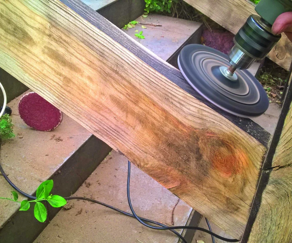

Ręka szlifująca drewnianą belkę szlifierką w trudno dostępnych miejscach. Obok leży tarcza ścierna i kable, a wokół widać roślinność. O szlifowaniu drewna przeczytasz więcej na naszym portalu.
Autor: Magdalena Murat Na wąskich płaszczyznach i w miejscach trudnodostępnych lepiej użyć szlifierki typu delta. Jeśli jej nie masz – pozostaje jeszcze tarcza szlifierska podłączona do zwykłej wiertarki

Zabierając się za szlifowanie możemy także skorzystać z wiertarki zaopatrzonej w odpowiednie akcesoria, np. tarczę gumową z trzpieniem (standardowa średnica to 125 mm) i rzepem, do której można stosować ogólnie dostępne krążki ścierne na rzep. Do szlifowania drewna można także wykorzystać szlifierki kątowe, jednak wymaga to dużej wprawy w ich użyciu i niezwykłej uwagi podczas pracy. Korzystanie z tego rodzaju szlifierek w przypadku drewna, stwarza ryzyko nieodwracalnego zniszczenia obrabianego materiału.
