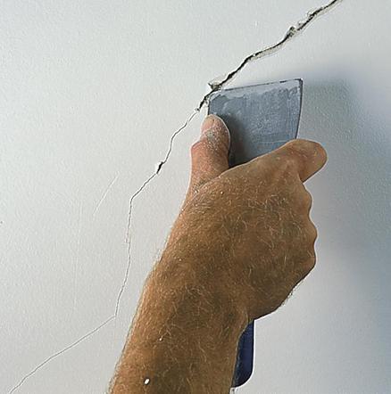

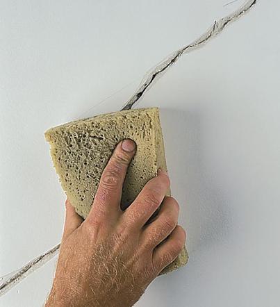

Poszerzamy rysę (można to zrobić metalową szpachlą)
Autor: Krzysztof Zasuwik
Pęknięcia na ścianie
Dokładnie oczyszczamy obrzeże rysy, usuwając resztki popękanego tynku i farby. Najpierw używamy do tego celu szpachli, potem drucianej szczotki, a na końcu papieru ściernego
Usuwamy pył, który zebrał się w szczelinie (możemy to zrobić pędzlem lub odkurzaczem)

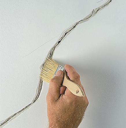

Gruntujemy podłoże, nanosząc na nie preparatem gruntująco-wzmacniający. Dzięki temu porawimy jego przyczepność

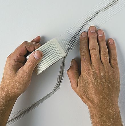

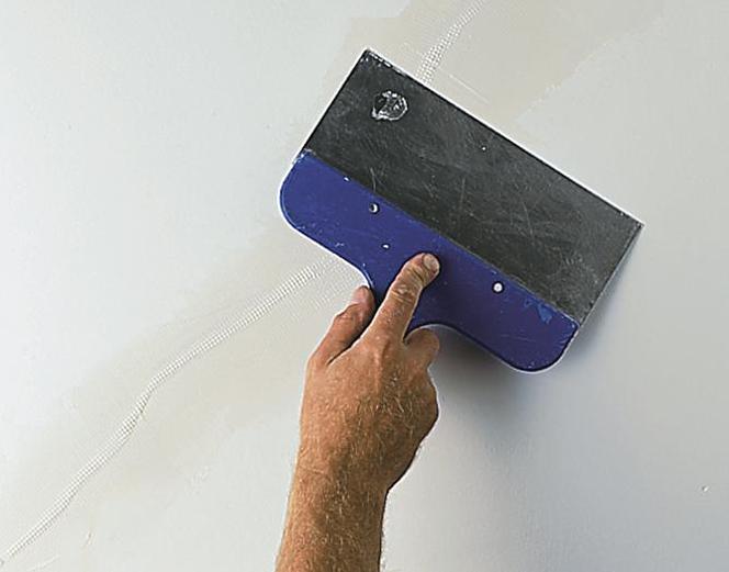

Na rysę, która ma więcej niż 2 mm szerokości, naklejamy taśmę reperacyjną z włókna szklanego

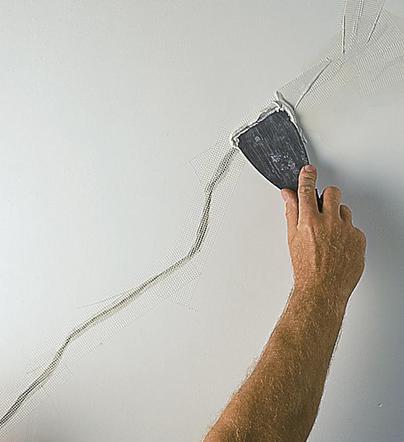

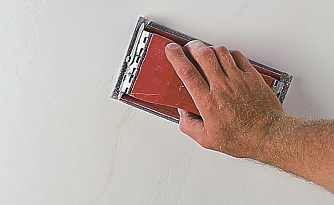

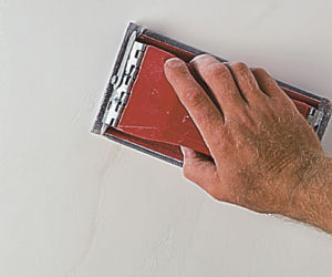

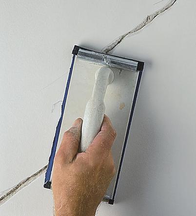

Przez naklejoną taśmę w głąb rysy wciskamy zaprawę szpachlową
