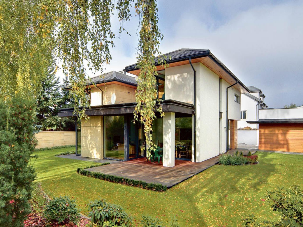

Stropodach wentylowany
Gdy solidnie ocieplisz stropodach, będziesz zużywał nawet do 30% mniej energii na ogrzanie budynku
Autor: Piot r Mastalerz, projekt domu: Jan Gutt , Marcin Rubik

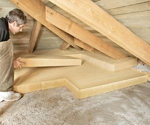

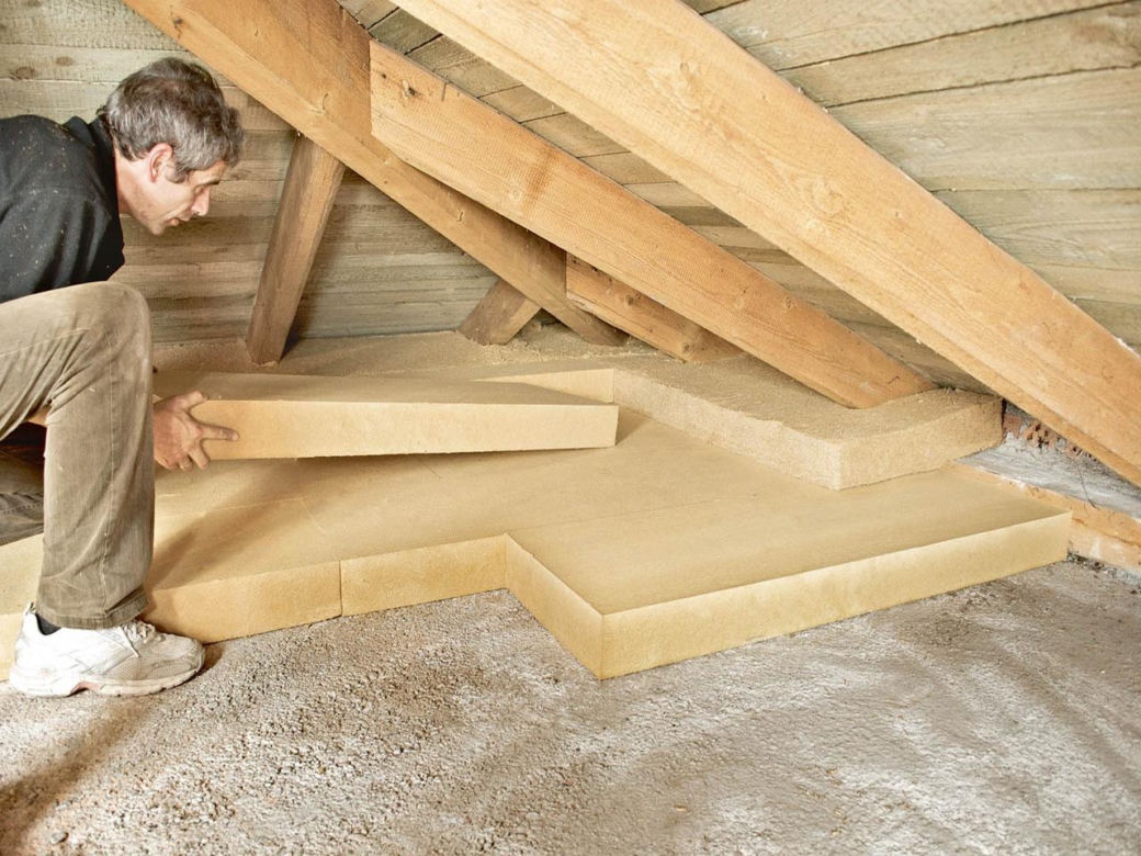

Ocieplenie wełną drzewną
Ocieplenie układa się na stropie – w podobny sposób jak w przypadku poddaszy nieużytkowych
Autor: STEICO/ Materiały prasowe

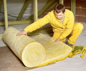

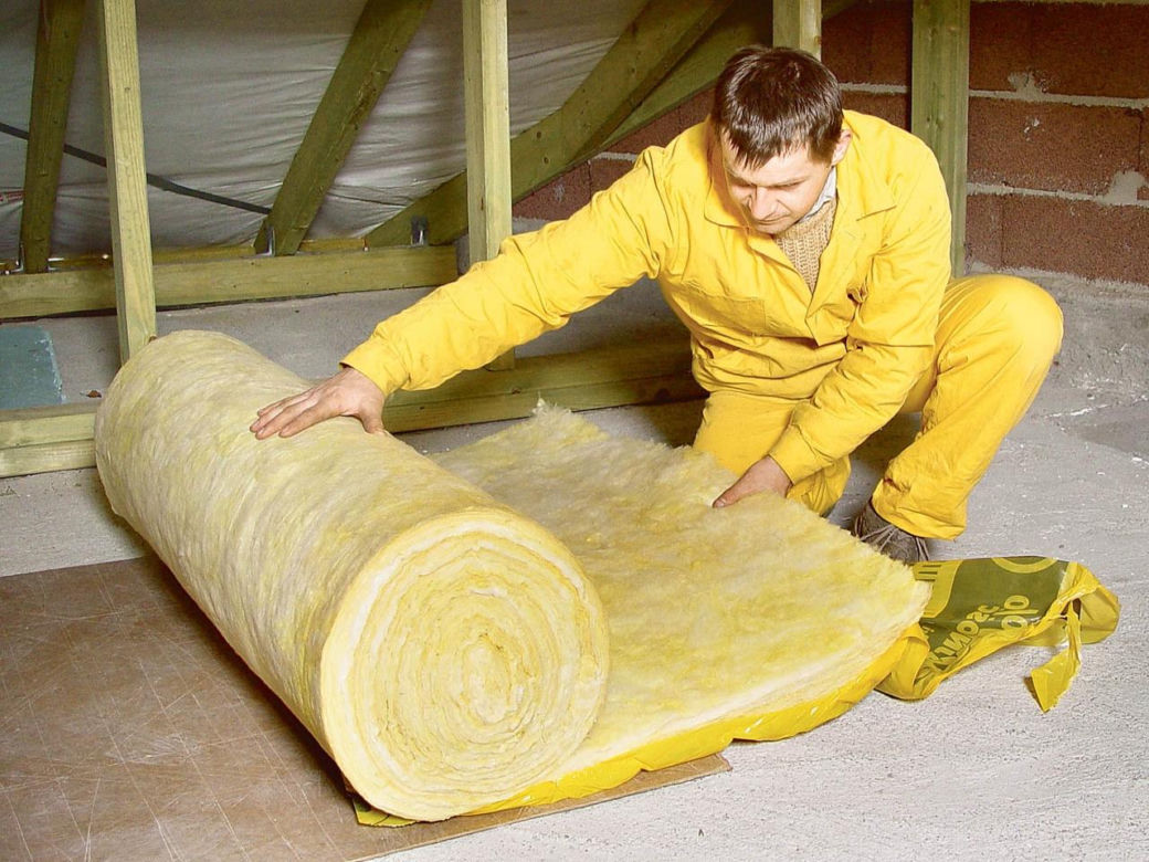

Ocieplanie wełną mineralną
Wełna może wchłaniać wodę, co pogarsza jej właściwości termoizolacyjne. Aby zminimalizować takie zagrożenie, producenci impregnują wyroby wełniane olejem mineralnym
Autor: ISOVER/ Materiały prasowe

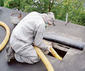

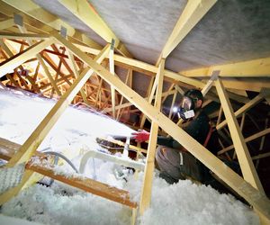

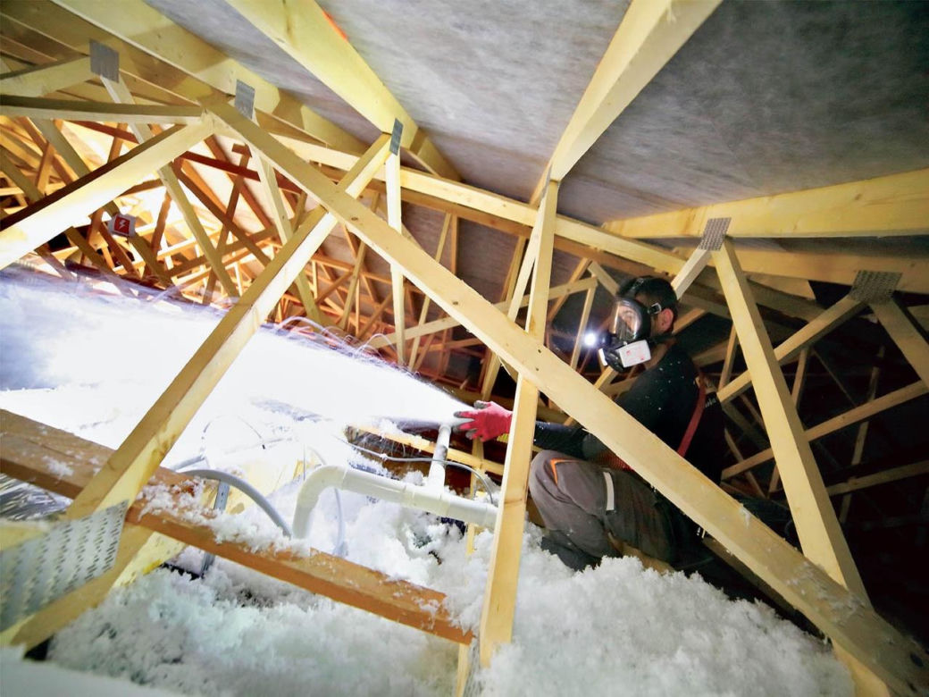

Ocieplanie granulatem wełnianym
Warstwa izolacji nadmuchiwanej lub natryskiwanej jest na całej powierzchni jednorodna. Dzięki temu zdecydowanie trudniej tu o mostki termiczne w porównaniu z termoizolacją powstającą z płyt bądź mat
Autor: URSA/ Materiały prasowe

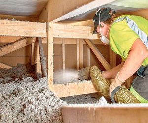

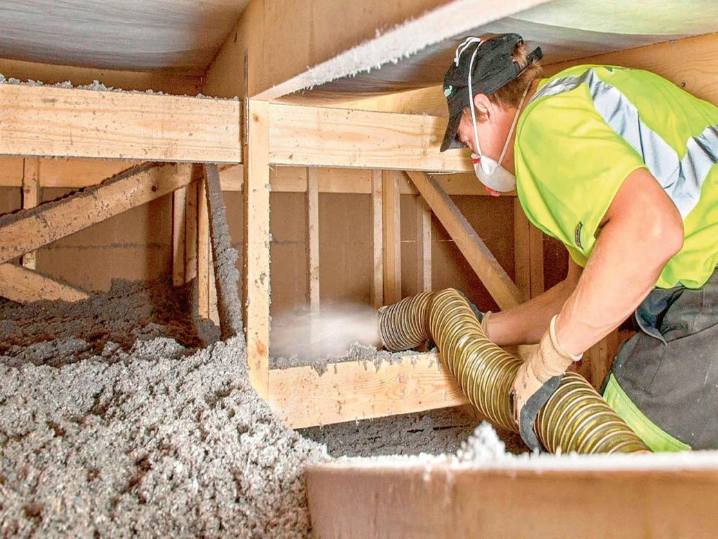

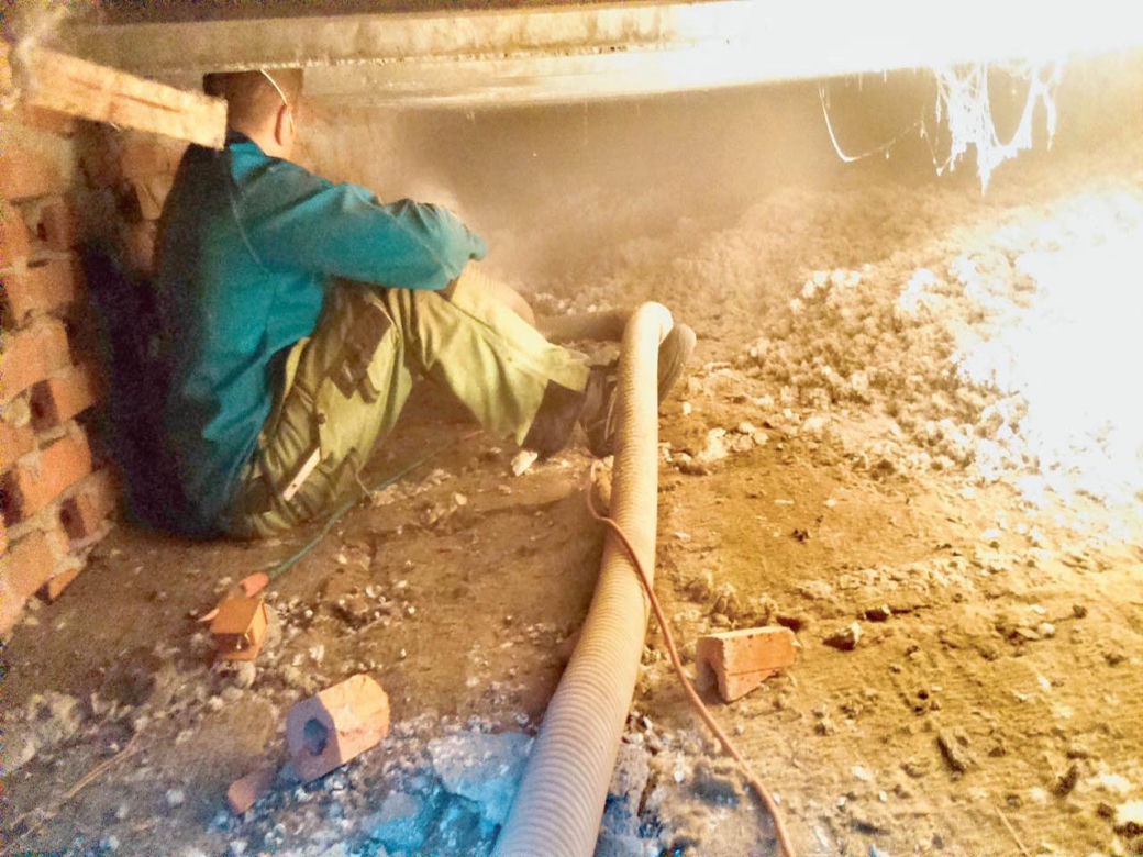

Ocieplanie celulozą
Ocieplanie celulozą
Zaletą materiałów wdmuchiwanych lub natryskiwanych jest to, że zużywasz ich dokładnie tyle, ile potrzeba. Nie pozostają żadne niewykorzystane resztki
Autor: DEROWERK/ Materiały prasowe

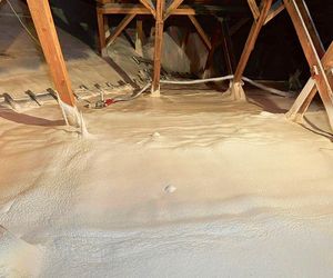

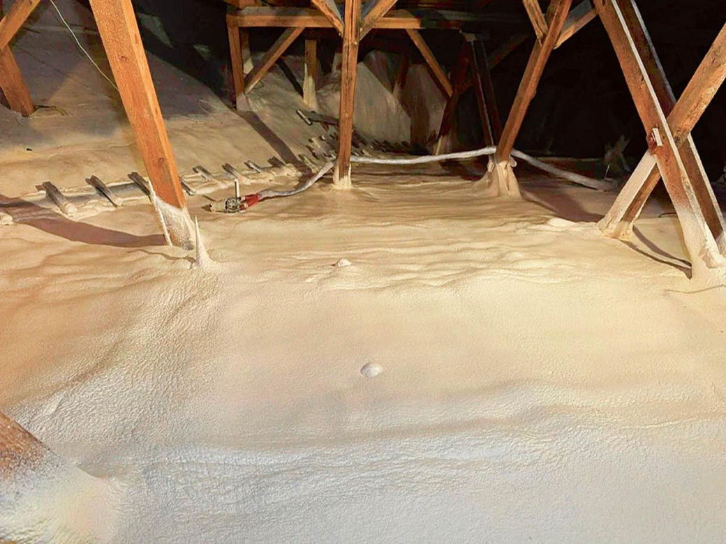

Ocieplanie pianą PUR
Lepka, pęczniejąca piana PUR doskonale wypełnia wszelkie zakamarki konstrukcji drewnianych, nigdzie nie pozostawiając mostków termicznych
Autor: EKOIZOLACJE/ Materiały prasowe

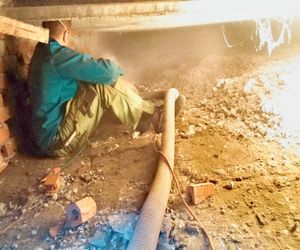

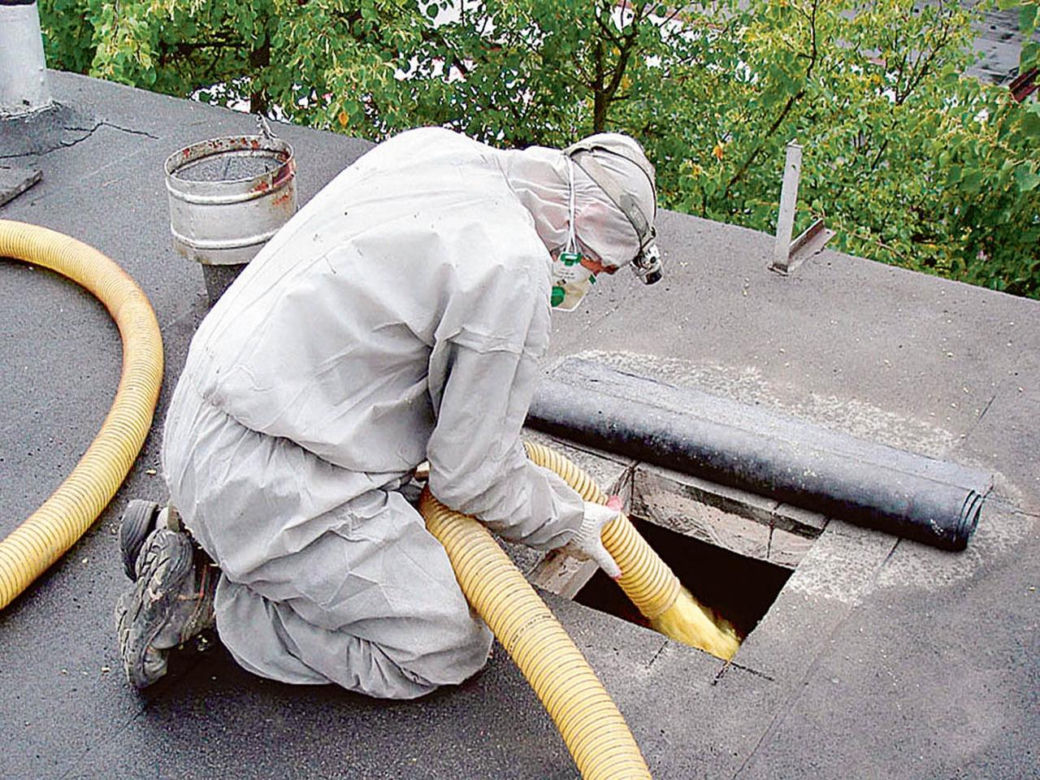

Izolacja nadmuchowa
Izolacja nadmuchowa
Sypki materiał najczęściej wtłacza się pod dach przez otwory wykonane w nim tymczasowo
Autor: IZOLATOR/ Materiały prasowe
