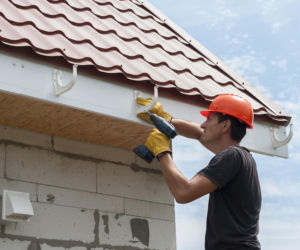

Montaż rynny
Montaż rynny

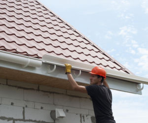

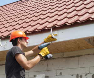

Haki mocuje się w odstępach co 60 cm.

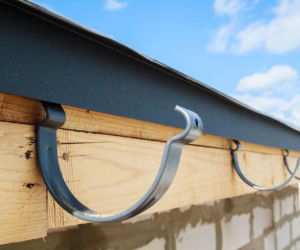

Montaż rynny
Montaż rynny

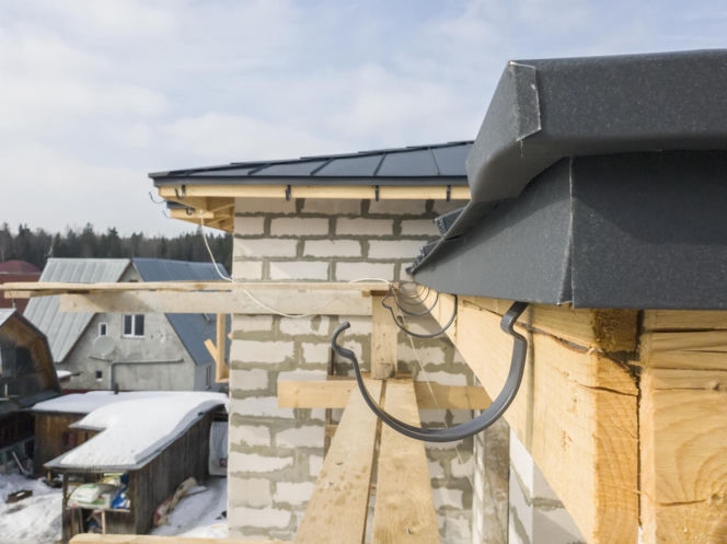

Haki, mocuje się do krokwi lub do deski okapowej
Autor: Getty Images/ Getty Images

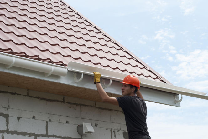

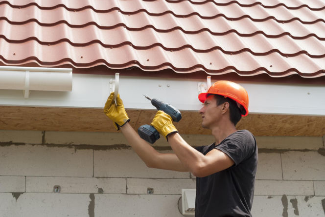

Montaż rynny
Montaż rynny

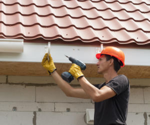

Pierwszym krokiem jest montaż haków skrajnych – w odległości nie większej niż 10-15 cm od narożników lub krańców połaci.

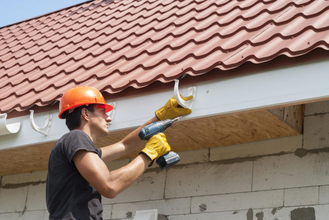

Montaż rynny
Montaż rynny
Autor: MyrKu/ Getty Images

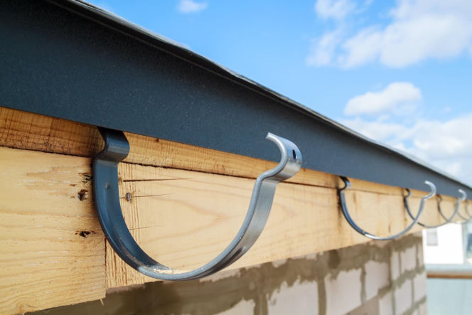

Montaż rynny
Montaż rynny
Haki muszą wystawać poza dolną krawędź pokrycia na 1/2 lub 2/3 swojej szerokości

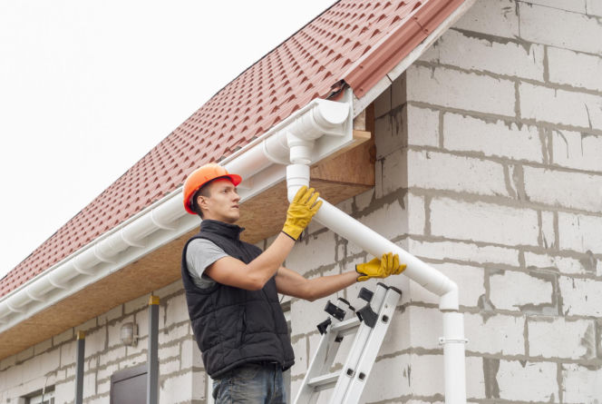

Montaż zaczyna się od sztucera, czyli elementu kierującego wodę z rynny do rury spustowej

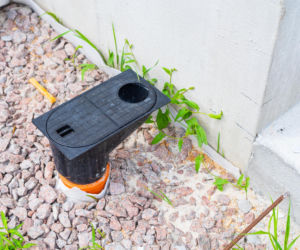

Po zamontowaniu systemu rynnowego trzeba jeszcze podłączyć rury spustowe z kanalizacją – służy do tego osadnik rynnowy, zwany czyszczakiem.
