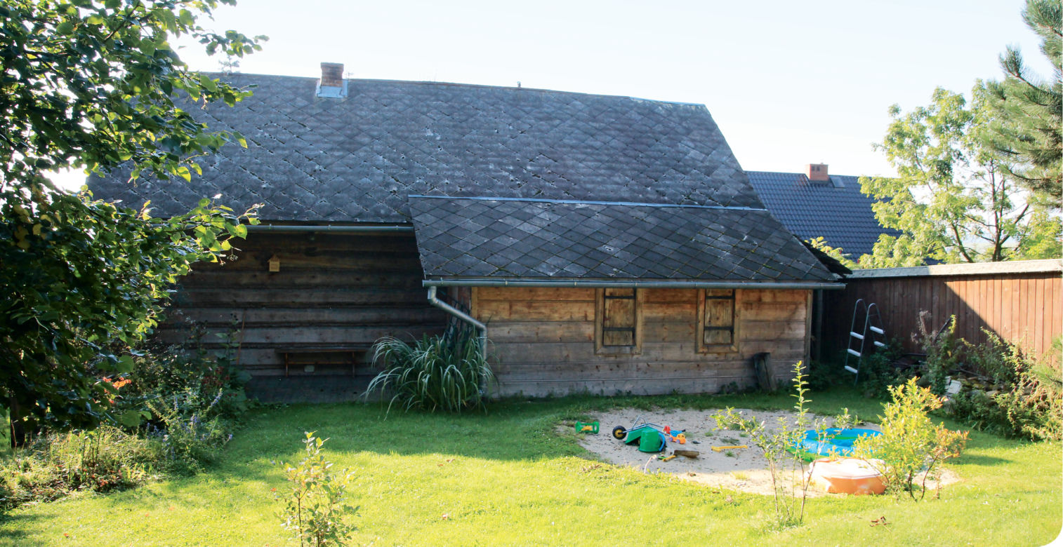

Stare pokrycie
Stare pokrycie
Stare pokrycie było zrobione z płytek z azbestem. Trzeba je było rozebrać i zutylizować. Aby w pełni wykorzystać kubaturę niskiego poddasza, zdecydowano się na izolację nakrokwiową

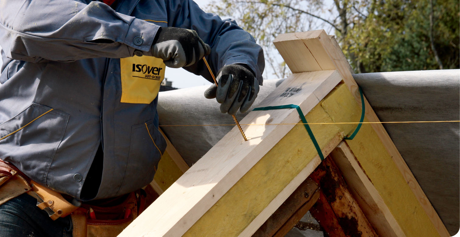

Belki izolacyjne
Belki izolacyjne
Belki izolacyjne: do krokwi przytwierdzono systemowe belki Renover wypełnione ociepleniem. Ich rdzeń jest z twardej wełny szklanej. Okładziną są dwie grube deski

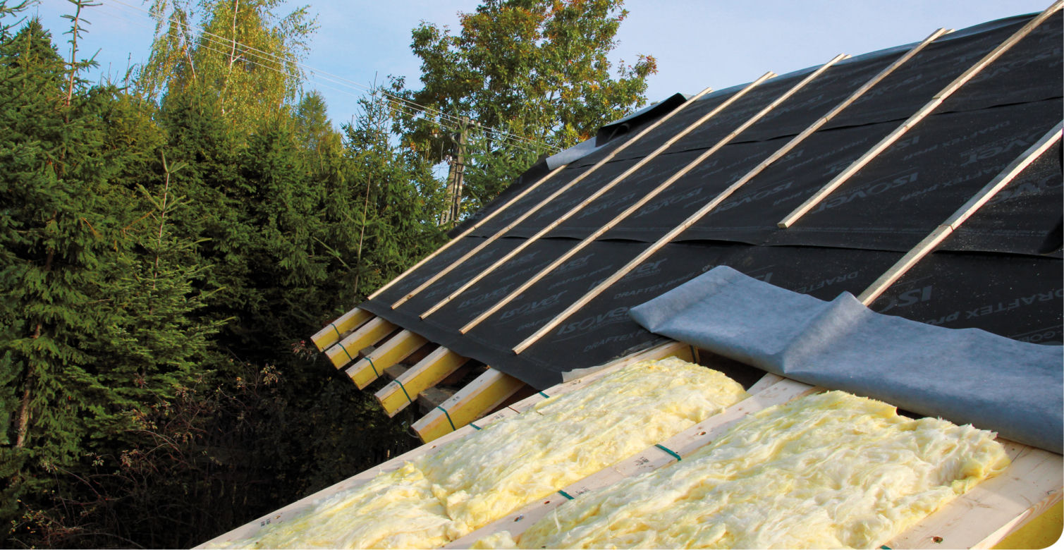

Izolacja
Izolacja
Izolacja: między belkami umieszczono warstwę miękkiej wełny mineralnej szklanej w matach

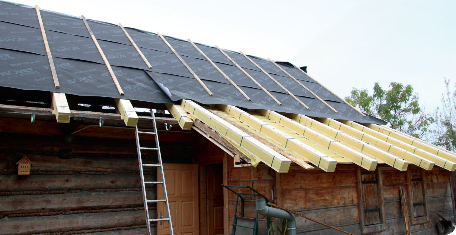

Membrana dachowa
Membrana dachowa
Membrana dachowa: wysokoparoprzepuszczalną membranę ułożono na belkach. Na niej znalazły się kontrłaty pod nowe pokrycie
