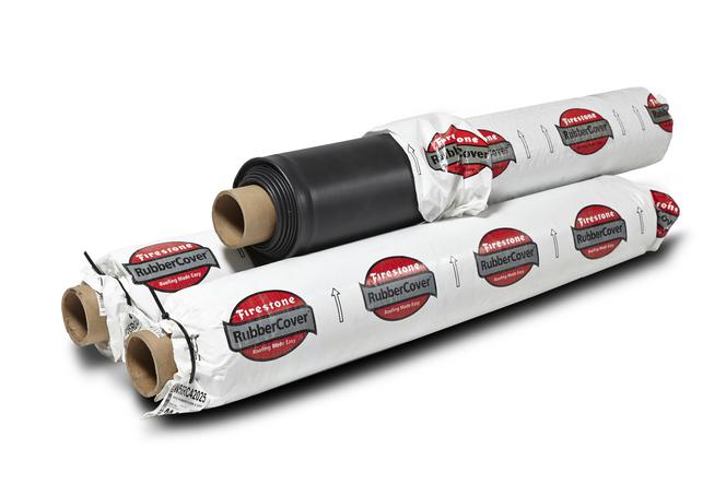

Membrana dachowa z EPDM
Skrótowa nazwa sztucznej gumy EPDM oznacza etyleno-propyleno-dienowy monomer. Materiał jest otrzymywany przez zwulkanizowanie syntetycznego kauczuku. Najważniejszą cechą membran EPDM jest trwała elastyczność, którą uzyskuje się dzięki specyficznej budowie cząsteczkowej, a nie przez dodatek plastyfikatorów. Dlatego ten rodzaj membran nie ulegnie stopieniu w bardzo wysokiej temperaturze. Z tego powodu nie wymaga więc jasnej warstwy ochronnej na wierzchu. EPDM (powszechnie stosowany do produkcji wysokiej jakości uszczelek) również nie sztywnieje z biegiem lat.
Przeczytaj też:
Materiał EPDM jest nieaktywny chemicznie - po wulkanizacji nie zachodzą w nim żadne procesy chemiczne zmieniające jego właściwości. Dodatkowo wyróżnia go tak zwana pamięć kształtu, odporność na ozon ( coraz częściej w sezonie letnim jego stężenie w niektórych miastach jest bardzo wysokie) i odporność na promieniowanie UV. Membrany z EPDM zachowują swoje właściwości w temperaturze -40-120oC.
