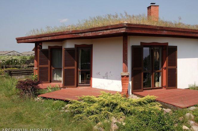

Wybór roślin do ogrodu na dachu zależy od nośności konstrukcji dachu oraz ilości czasu, jaki zamierzamy poświęcić na pielęgnację roślin. Jak założyć ogród na dachu.
Zanim założymy ogród na dachu, sprawdźmy, jaka jest nośność konstrukcji. Dopiero z tą wiedzą możemy się zabrać do wybierania roślin. Trzeba pamiętać, że warstwy drenażu, podłoża i porastających go roślin to dodatkowe obciążenie. Zieleń niska wymaga zastosowania podłoża i drenażu o łącznej grubości 10–20 cm. Obciążenie 1 m2 wyniesie wtedy 100–20 kg/m2. Zieleń wyższa głębiej się korzeni, zatem warstwy drenażu i podłoża powinny być odpowiednio grubsze – łącznie powyżej 20 cm i zawsze zależnie od gatunku wybranych roślin. Obciążenie 1 m2 dachu wynosi w takim wypadku więcej niż 200 kg/m2. Jeżeli zdecydujemy się na bujny ogród na dachu, konieczne może być wzmocnienie konstrukcji. Pamiętajmy też, że zimą pojawi się dodatkowe obciążenie zalegającym śniegiem. Drugim ważnym czynnikiem decydującym o wyborze typu obsadzeń jest nakład pracy, jakiego wymaga pielęgnacja zielonego dachu. Jeżeli posadzimy rośliny intensywne (często dość wysokie), trzeba będzie je nawadniać, nawozić i przycinać. Rośliny ekstensywne, dobrze znoszące silne nasłonecznienie i suszę nie wymagają pielęgnacji poza okresowym przeglądem ich stanu i uzupełnianiem braków lub rozsadzaniem zbyt wybujałych egzemplarzy.
