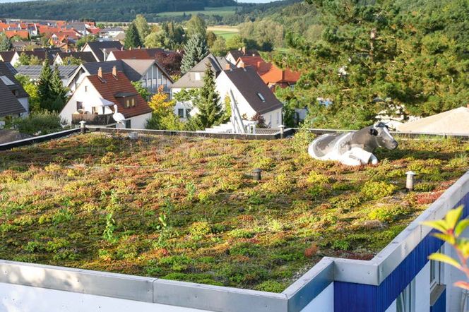

Ogród na dachu może stać się naszym ulubionym miejscem wypoczynku i rekreacji. Jak stworzyć zielony dach?
Dzięki zielonym dachom nie tylko mieszkania na obszarach intensywnej zabudowy miejskiej stają się bardziej atrakcyjne, ale też domy jednorodzinne na małych działkach. W ogrodzie na dachu można odpoczywać i miło spędzać czas blisko natury, praktycznie nie wychodząc z domu. Można na nim urządzić taras nad garażem, zwiększając powierzchnię ogrodu (cenną na małej działce). Zielony dach polepsza mikroklimat przez wydzielanie tlenu i redukcję dwutlenku węgla, oczyszcza powietrze z pyłów, kurzu i spalin (filtrowanie około 10-20% szkodliwych substancji z powietrza).
Ogrody na dachach przyczyniają się do zmniejszenia ilości wody opadowej odprowadzanej do kanalizacji, bo gromadzą około 50-90% jej objętości. Zatrzymana woda paruje po pewnym czasie z powrotem do atmosfery, co wpływa na zwiększenie wilgotności powietrza. Dachy zielone redukują hałas w budynku o około 8 dB. Są też dobrą izolacją termiczną – zimą akumulują ciepło (co przynosi oszczędności energii rzędu 30%), a latem chronią przed nagrzewaniem (przy nasłonecznieniu temperatura na dachu może osiągać 80˚C, zaś na dachu zielonym zaledwie 30˚C). Z kolei wykorzystywanie do ich budowy materiałów pochodzących z recyklingu – na przykład polietylenu, kauczuku, EPS – obniża koszty.

Dachy zielone mają strukturę wielowarstwową, a rodzaj i liczba warstw są dobierane do rodzaju podłoża i planowanego zazielenienia, obciążeń i funkcji użytkowej budynku. Nowe dachy zielone wykonuje się zwykle w układzie odwróconym (w porównaniu z klasycznym ułożeniem warstw stropodachu, w którym hydroizolacja jest ułożona na termoizolacji), czyli na spodzie znajduje się hydroizolacja, a na niej jest ułożona izolacja termiczna. Dzięki takiemu układowi hydroizolacja jest zabezpieczona przed uszkodzeniami mechanicznymi oraz przed bezpośrednim wpływem czynników zewnętrznych (temperatury, promieniowania UV, sił ssących wiatru). Dodatkowo temperatura na powierzchni hydroizolacji jest stabilna bez względu na warunki atmosferyczne. Nie ma ryzyka kondensacji pary wodnej, a więc zachowana jest stabilność energetyczna całej przegrody. Inne rozwiązania stosuje się na stropodachach o klasycznym układzie warstw. Na hydroizolacji układa się geowłókninę chłonno-ochronną, na niej drenaż, który przykrywa się geowłókniną filtracyjną.
Hydroizolacja dachu, na którym zakładamy ogród
To od hydroizolacji zależy, czy dach nie będzie przeciekał. Musi więc być wodoszczelna, odporna na przerastanie korzeni roślin, wytrzymała i mrozoodporna. Powinna też charakteryzować się odpornością biologiczną (na rozwój pleśni, grzybów, porostów) i chemiczną. Najczęściej wykonuje się ją z:
  • folii EPDM (na bazie kauczuku syntetycznego);
  • dwóch warstw papy bitumicznej modyfikowanej polimerami SBS, zawierającej środki przeciwko przerastaniu korzeni (wierzchnia warstwa papy z dodatkiem środka chemicznego lub z wkładką z folii miedzianej);
  •  folii budowlanej na bazie tworzywa sztucznego; modyfikowanych mas bitumicznych (niekiedy zbrojonych siatką).
Hydroizolacją pokrywa się całą powierzchnię dachu, również te miejsca, w których nie będą posadzone roślinny – obrzeża żwirowe, taras. Ułożenie hydroizolacji wymaga szczególnej staranności, bo jej naprawa jest bardzo kłopotliwa.

Na dachach zielonych stosuje się różnorodne formy zieleni: krzewy, trawę, byliny, zioła czy nawet warzywa, w zależności od indywidualnych życzeń i wymagań inwestora oraz funkcji budynku. Układy roślinności poprzez różnorodność kształtów i barw umożliwiają kreowanie ciekawych form przestrzennych, które wpływają na indywidualny charakter budynku i otoczenia. Na dachu zielonym można posadzić trzy rodzaje zazielenienia: ekstensywne, intensywne niskie i intensywne wysokie.
  • Zazielenienie ekstensywne to głównie rośliny niskie (mchy, rozchodniki, zioła, trawy) o niewielkich wymaganiach pielęgnacyjnych (1-2 razy w roku). Są one odporne na okresy suszy, mrozu, same dopasowują się do ekstremalnych warunków pogodowych. Mają zdolność do regeneracji. Są lekkie, a dzięki temu nie obciążają nadmiernie dachu. Jeżeli dachy ekstensywne nie są użytkowane przez ludzi, stają się powierzchniami biologicznie czynnymi dla owadów i polepszają mikroklimat. Mają naturalne formy.
  • Zazielenienie intensywne niskie składa się z różnych gatunków bylin, krzewów, ziół, trawy. Rośliny te mają większe wymagania co do struktury warstw, trzeba je regularnie nawozić i nawadniać.
  • Zazielenienie intensywne wysokie składa się ze wszystkich możliwych roślin: bylin, wysokich krzewów, trawy oraz niektórych gatunków drzew. Daje wiele możliwości kształtowania ogrodów dachowych, ze względu na różnorodność form i barw. Wymaga grubej warstwy substratu oraz regularnej pielęgnacji – zaopatrywania w składniki odżywcze i wodę.
Ogród na dachu
Autor: Andrzej Szandomirski Najmniej pracy wymagają zazielenienia ekstensywne. Rośliny radzą sobie same. W czasie suszy często tracą urodę, po deszczu odbijają
System odprowadzania wody w ogrodzie na dachu
Bardzo ważny jest dobrze zaprojektowany system odprowadzania wody. W jego skład wchodzą wpusty wewnętrzne i zewnętrzne, rynny dachowe i rzygacze. Aby woda spływała z całej powierzchni dachu płaskiego, wykonuje się reprofilację podłoża, czyli kształtuje się je z co najmniej 2-procentowym (1˚-3˚) spadkiem w kierunku wpustów. Na dachach skośnych spływ wody odbywa się grawitacyjnie. Na dachu zielonym można też wykonać instalację nawadniającą.
