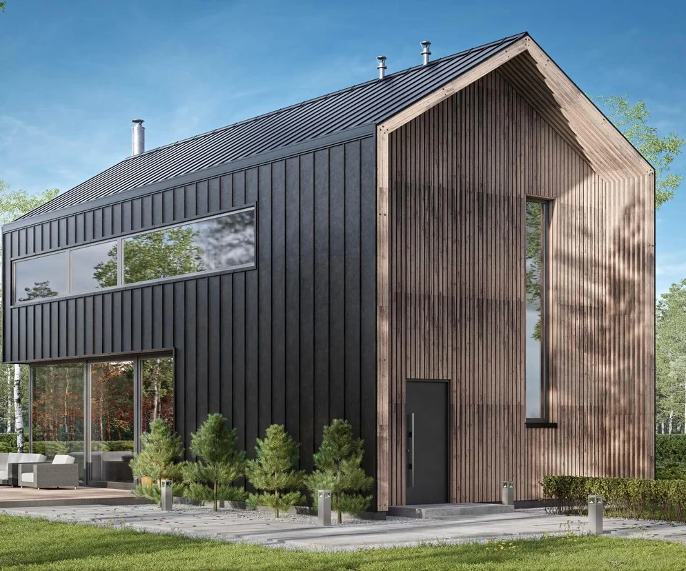

Właściciele domów typu nowoczesna stodoła często wybierają dwuspadowy dach bezokapowy oraz ukryty system rynnowy – rozwiązanie, które jest niewidoczne z zewnątrz, a jednocześnie w pełni funkcjonalne. Za odprowadzenie wody z połaci dachowej mogą odpowiadać tradycyjne rynny montowane tuż pod krawędzią okapu, a także rynny ukryte z niezabudowanymi rurami spustowym lub z rurami spustowymi biegnącymi w warstwie ocieplania ścian. Tego typu instalacja pozwala uzyskać estetyczną, czystą elewację bez utraty efektywności odwodnienia.
System rynnowy do dachu bezokapowego
Autor: KROP/ Materiały prasowe Do ukrytego montażu nadają się odpowiednio zaprojektowane systemy rynnowe. Powinny być montowane przez wysokiej klasy fachowców, przestrzegających instrukcji producenta
