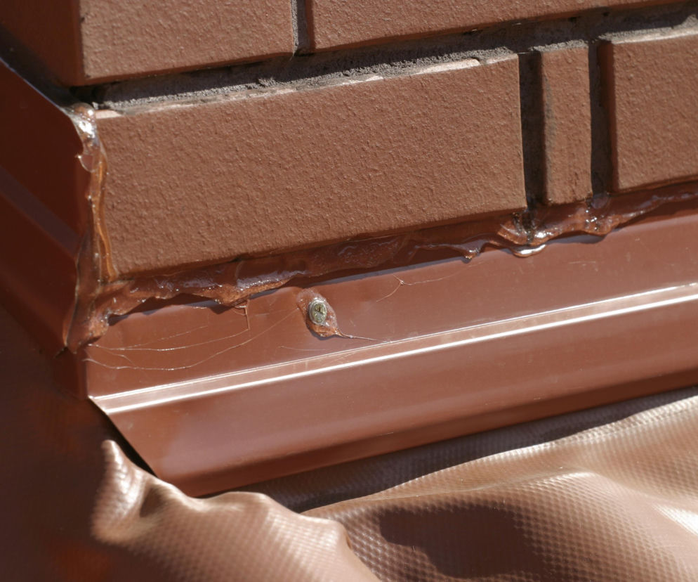

Pokrycie dachu w wyniku oddziaływania czynników atmosferycznych i procesów starzenia z czasem może ulegać uszkodzeniom. Wiatr, śnieg, lód, utlenianie, mogą prowadzić do powstawania nieszczelności. W ich wykryciu pomocne są opady deszczu, gdyż dzięki nim możemy ustalić, czy nasz dach przecieka. Intensywne opady mogą uwidocznić nawet niewielkie nieszczelności. Już w czasie deszczu musimy przyjrzeć się sufitom na naszym poddaszu. Nie można zbagatelizować nawet najmniejszej kropelki, jaka pojawiła się na suficie. Nieszczelności w dachu występują najczęściej w miejscach połączeń, szczególnie na zakończeniach połaci dachowych: kalenicy, okapu, koszach i narożach, styku połaci z kominami i ścianami, wokół okien dachowych, w miejscach montażu akcesoriów dachowych, kominków wentylacyjnych, antenowych. Po zauważeniu miejsca przecieku wewnątrz domu jego źródłem będzie z pewnością jedno z najbliższych takich miejsc. Woda może się też przedostawać pod pokrycie otworami wkrętów i łączników, jakimi pokrycie, np. arkusze blachy, płyty faliste są przymocowane do konstrukcji dachu.
Wszelkich napraw elementów połaci dachowych powinni dokonywać dekarze. Pozostawmy im wolną rękę w doborze sposobu naprawy. Możemy im pomóc pokazując miejsce przecieku w domu i umiejscowienie przyczyny. Może się jednak okazać, że dekarz po sprawdzeniu stwierdzi, że źródłem przecieku jest inny element, niż nam się wydawało.

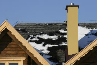

Kominy są również bardzo newralgicznym miejscem na dachu. Wszelkie uszkodzenia widoczne na zewnętrznej stronie komina będą wpływać na pogorszenie jego cech użytkowych. Dodatkowo osypujący się materiał wykończeniowy komina zapycha rynny i może powodować przelewanie się wody deszczowej na elewację budynku, a większe spadające kawałki mogą nawet doprowadzić do tragedii. Takie zniszczone kominy są najczęściej także zawilgocone. W czasie mrozów drobinki wody zamarzają i rozsadzają komin, co może doprowadzić do jego zniszczenia.
Dobrze, jeśli do naszego komina prowadzą stopnie i podesty kominiarskie, które ułatwiają dojście od wyłazu kominiarskiego do wszystkich newralgicznych elementów dachu. Wówczas sami możemy z bliska ocenić stan komina. Warto też opukać młotkiem ścianki i przekonać się, czy tynk, płytki lub cegły dobrze trzymają się muru.

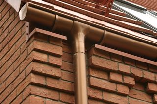

Rynny i rury spustowe mogą z czasem ulegać uszkodzeniom. Do uszkodzeń dochodzi w miejscach łączenia elementów i zamocowania do okapów i ścian.
Uszkodzenia metalowych rynien i rur lutowanych najlepiej jest załatać przez przylutowanie nakładki z takiej samej blachy, z jakiej wykonana jest rynna lub rura. Można doraźnie użyć uszczelniacza dekarskiego (dostępny w kartuszach do pistoletu). Elementy z dużymi uszkodzeniami (pęknięcia i skorodowane fragmenty) najlepiej jest w całości wymienić na nowe.
Rynny z tworzywa najlepiej naprawiać specjalnymi uszczelniaczami na bazie silikonu lub poliuretanu odpornymi na warunki zewnętrzne. Pęknięte lub rozklejone części rynien klejonych najlepiej zastąpić nowymi elementami, gdyż ponowne sklejenie może nie dawać wystarczająco wytrzymałego złącza. Do klejenia używać trzeba specjalnego kleju do rynien klejonych. W rynnach łączonych zatrzaskowo uszkodzeniom ulegają elementy łączące. Często uszkodzenie polega tylko na odpięciu się zatrzasku. Wystarczy wówczas ponowne zatrzaśnięcie złącza. Jeśli zatrzask uległ uszkodzeniu, np. odłamał się, wtedy jedynym rozwiązaniem jest zastosowanie nowego elementu łączącego.
Zamocowania rynien i rur spustowych też wymagają okresowej konserwacji. Polega ona na dokręceniu obluzowanych wkrętów mocujących. Jeśli zaniedbamy tę czynność, silne wiatry jesienią i zimą doprowadzą do zerwania się uchwytów, a napór śniegu zalegającego nad okapem dokończy dzieła zniszczenia, łamiąc rynnę. Czasami trzeba także skorygować położenie uchwytów mocujących rynny. Miejsce, gdzie trzeba podnieść uchwyt może być dobrze widoczne, ale warto sprawdzić spadek rynny poprzez wlanie do niej wody. Jeśli w jakimś miejscu woda zatrzymuje się, oznacza to opadnięcie uchwytu. Wystarczy go tylko nieznacznie podnieść i ponownie przykręcić. Korekcji położenia mogą czasem wymagać również i sąsiednie uchwyty.

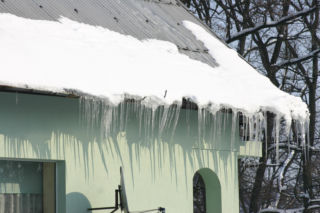

Bariery przeciwśnieżne. Śnieg na spadzistym dachu jest dużym zagrożeniem. W ciepłe dni, kiedy zaczyna topnieć i osuwa się z dachu, nad okapami gromadzi się zbita zlodowaciała masa, która napiera na rynny. W przypadku domów jednorodzinnych głównym niebezpieczeństwem jest uszkodzenie lub zerwanie rynny. W przypadku domów położonych ponad chodnikiem czy podjazdem lód na dachu zagraża bezpieczeństwu. Rozwiązaniem problemu jest zastosowanie na połaci dachowej barierek śnieżnych. Znajdziemy je w ofercie producentów pokryć dachowych oraz producentów specjalnych akcesoriów dachowych.
Barierki przeciwśnieżne mają najczęściej postać drabinek długości 2-3 m. Można je oczywiście łączyć ze sobą w dłuższe odcinki. Wykonane są z tworzywa sztucznego lub metalu. Bariery mocowane są ponad okapem na rozstawionych co ok. 1 m uchwytach. W niektórych systemach pokryć z blach stalowych drabinki zastąpione zostały pasami wyprofilowanej blachy długości 2 m. Bariery przeciwśnieżne bez problemu można zamontować nawet na istniejących dachach.

W rynnach i rurach spustowych układa się pojedynczy przewód, a w rynnach o szerokości powyżej 120 mm podwójny. Przy podwójnym ułożeniu stosowane są rozpórki dystansowe ze stali nierdzewnej, które eliminują wpływ jednego przewodu na drugi. Zastosowanie przewodów grzewczych doskonale sprawdza się okresach, kiedy nocą występują ujemne temperatury, a podczas dnia słońce topi śnieg. Wtedy powstają największe zatory lodowe na dachu i zwieszają się z okapów potężne sople.
