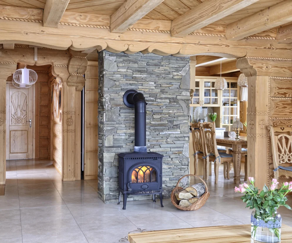

Kominek, znaczy ciepło we wnętrzu - nie wszędzie możesz go używać. Dlaczego?go zapalisz
Autor: Mariusz Purta Kominek, znaczy ciepło we wnętrzu - nie wszędzie możesz go używać. Dlaczego?go zapalisz

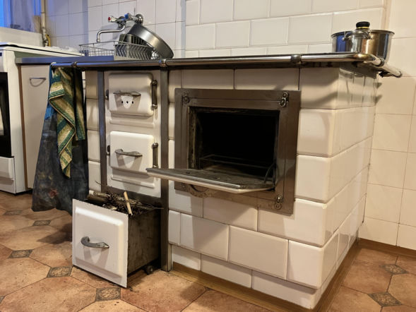

Tradycyjna kuchnia kaflowa - czy można w niej palić?
Autor: Dariusz Jędrzejewski Tradycyjna kuchnia kaflowa - czy można w niej palić?

Rozporządzenie UE pozwala na używanie, tzw miejscowych ogrzewaczy powietrza jeśli spełniają one normy ekoprojektu. Zgodnie z tymi przepisami wyłączone są z nich np. piece zduńskie, które znajdują się na liście dopuszczonych do użytkowania. Jednak w uchwałach antysmogowych są zapisy, że wszystkie bez wyjątku urządzenia tego typu muszą mieć certyfikat ekoprojektu. Co w takim razie ma zrobić zwykły obywatel, który w domu ma zbudowaną przez zduna w latach 70. czy 80. kuchnię kaflową?
Wojciech Perek: Pierwsze pytanie, które ja zadaję zawsze takim dzwoniącym do nas po radę klientom, to z jakiego są województwa, bo to ma duże znaczenie. W przypadku kiedy jesteśmy posiadaczami tzw. starych kominków i wszystkich innych miejscowych ogrzewaczy powietrza, np. tupu koza, piecokuchni, a także pieców kaflowych to wszędzie, gdzie nie ma uchwał smogowych, czyli w województwach podlaskim i warmińsko-mazurskim, można ich używać bez żadnych ograniczeń, czyli tak jak praktycznie w całej Unii Europejskiej. Włosi, Francuzi, Hiszpanie, czy Litwini mogą używać tych urządzeń do końca ich żywotności. Nie mają problemu z czystością powietrza, mimo że w tych kominkach palą.
W trzech województwach: dolnośląskim, pomorskim i lubelskim są uchwały antysmogowe, ale nie ma ograniczenia dla tych starszych urządzeń - wszystkich bez wyjątku. Nie ma też daty granicznej, od której nie wolno ich już używać. Jednak w przypadku urządzeń zamontowanych po dniu wejścia w życie uchwały (2018 rok), muszą spełniać wymogi ekoprojektu.
Są też kolejne województwa, gdzie termin używania tych starszych kominków jest przewidziany, ale jeszcze nie wszedł. Najpóźniej ten termin ustaliło województwo opolskie, bo do 1 stycznia 2036 roku, w zachodniopomorskim do 1 stycznia 2028 roku, w lubuskim do 1 stycznia 2027 r. a w świętokrzyskim od 1 lipca 2026 r.
W Małopolsce obowiązuje uchwała antysmogowa, bardzo podobna jak na Mazowszu i od 1 maja 2024 r. takiego pieca nie można używać. Ale mamy ekoprojekt, który w artykule pierwszym, w punkcie drugim, podpunkt D mówi, że przepisy ekoprojektu nie dotyczą takich urządzeń jak piece zduńskie. Uchwała antysmogowa mówi, że należy stosować wymogi ekoprojektu. Więc rodzi się pytanie, jak to należy rozumieć? Kiedy zapytamy w urzędzie wojewódzkim to odpowiedzą uchwała antysmogowa dotyczy wszystkich miejscowych ogrzewaczy pomieszczeń, czyli wszystkie muszą spełniać wymogi ekoprojektu, łącznie z tymi kaflowymi. Z prawnego punktu widzenia jest to wątpliwe, ponieważ jeśli odwołujemy się do jakiegoś innego przepisu, a ten przepis nie dotyczy tych urządzeń, no to jak możemy twierdzić, że należy ten przepis do nich stosować.
Dobra wola leży po stronie urzędu, który musiałby oficjalnie ogłosić swoją interpretację, że uchwała antysmogowa nie dotyczy właśnie tych urządzeń zduńskich, o których mówi ekoprojekt w punkcie D. Na razie jednak odpowiadają, że dotyczy też i tych urządzeń.
W Małopolsce jest jeszcze siedem uchwał gminnych, w których jest przepis, że właśnie te urządzenia wymienione jako wyłączone w ekoprojekcie w punkcie D muszą jednak spełniać wymogi ekoprojektu w tych gminach. I tam już nie ma wątpliwości, bo jest to wyraźnie powiedziane.
Jeśli do takiego domu, gdzie jest starszy piec kaflowy przyjdzie urzędnik albo straż miejska i będzie chciała mu dać mandat, to pierwsze co należy powiedzieć w drzwiach, że uchwała antysmogowa nie dotyczy mojego urządzenia. No i teraz pytanie, czy ten urzędnik sobie odpuści, czy na przykład będzie chciał mimo wszystko dać ten mandat? Jeśli nie przyjmiemy mandatu to zostaje droga prawno-karna. Nie jest to łatwa droga i przy obecnym nastawieniu i lobby raczej skazana na porażkę.
Jedna pani w Krakowie jednak wygrała. Ma stary domek z piecem kaflowym nie podłączony do sieci gazowej, ani do sieci ciepłowniczej. Długo negocjowała i prosiła na przykład Urząd Marszałkowski, żeby jej dopłacił. Byli skłonni dopłacić do termomodernizacji, ale już nie do podłączenia do sieci gazowej i ciepłowniczej, co kosztuje kilkadziesiąt tysięcy. Zaproponowali jej pompę ciepła, no ale stary dom, nieizolowany, to koszty. A ona jest emerytką nie ma pieniędzy. Miała pozbierane wszystkie te decyzje z urzędu i poszła z nimi do sądu karnego. Na rozprawie przeważyła jedna rzecz. Sędzia spytał się urzędników z Urzędu Marszałkowskiego co ta pani ma zrobić. A oni zaproponowali, że niech sprzeda ten dom. Sędzia uniewinnił tę kobietę i jest ona na razie jedyną osobą, która może legalnie palić drewnem w Krakowie, bo wygrała sprawę karną z urzędem, który na mocy uchwały antysmogowej nałożył na nią karę i przegrał. To wyjątkowy przykład.
