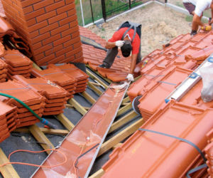

Kosz to jedno z najczęściej przeciekających miejsc dachu. Najważniejszym elementem jest tu obróbka blacharska tworząca płytką rynnę, którą woda może spływać z połaci. Błędy przy jej montażu prowadzą do wnikania wody pod pokrycie i głębiej

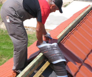

Ponieważ w kalenicy znajduje się najczęściej szczelina odprowadzająca powietrze spod pokrycia, miejsce to może stanowić dogodną drogę dla wody. Wystarczy drobna nieszczelność i deszczówka przez szczelinę wentylacyjną­ zacznie wciekać pod połać, mocząc po drodze materiał ociepleniowy i więźbę

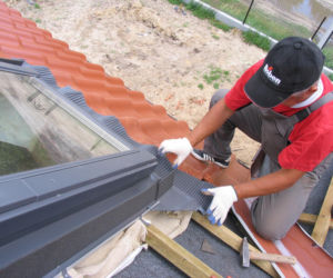

Źle zamontowane okno, oczywiście oprócz przecieków na styku jego ramy i połaci, może utrudnić poprawne i estetyczne ułożenie dachówek wokół niego

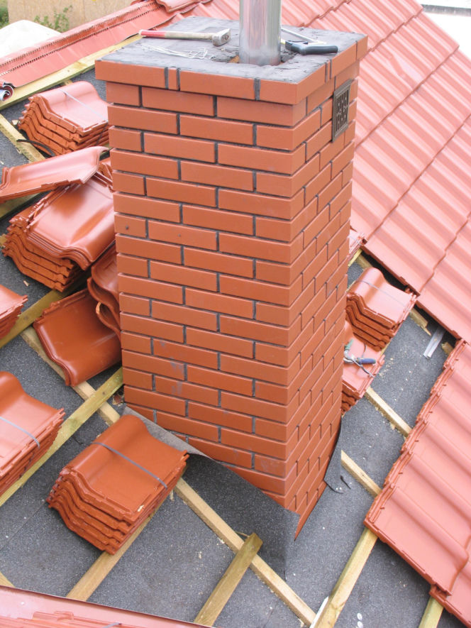

To przede wszystkim rozszczelnienie na styku dach-ścianki komina. Przyczyną jest zazwyczaj błędne wykonanie obróbek blacharskich. W efekcie woda zacieka na poddasze, zalewając je w mniejszym lub większym stopniu. Woda, jeśli dostanie się do materiału ociepleniowego, a tym jest z reguły wełna mineralna, obniża jego izolacyjność termiczną, powodując szybsze wychładzanie się pomieszczeń

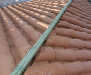

Ta część dachu ma budowę podobną do kalenicy dachowej. Stąd i podobne niebezpieczeństwa powiększone o jeszcze jedno – boczne podciekanie wody spływającej po połaciach
