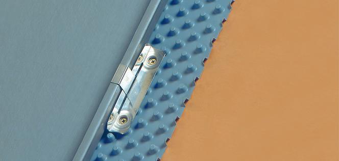

wentylacja
Autor: VM ZINC/ Materiały prasowe Polietylenowe maty z tłoczeniami w kształcie ściętych stożków nadają się na każde podłoże, nawet agresywne, jak beton czy kwaśne gatunki drewna. Wzdłuż jednego boku mają płaski pasek umożliwiający łączenie na zakład. Są dostępne w rolkach o szerokości 2 m (efektywna szerokość krycia to 1,9 m) i długości 20 m
Warstwy rozdzielcze pod dachem
Najbardziej uniwersalne są separacyjne maty grubości 8 lub 8,6 mm. Mają oplot z metalowych lub polipropylenowych włókien albo kubełkowe tłoczenia, które zapewniają dystans wymagany pod pokryciem. Mogą być wielowarstwowe, połączone z membraną wodoszczelną lub dodatkową warstwą drenażową. Można je stosować w każdym dachu niezależnie od jego konstrukcji, na każdym sztywnym podłożu. W dachach wentylowanych, gdzie poszycie jest odsunięte od konstrukcji dachu, a najlepiej ażurowe – z lekko rozsuniętych desek – można też używać polipropylenowych antykondensacyjnych mat, które mają od spodu igłowaną geowłókninę odprowadzającą skropliny, albo splątanych metalowych siatek bez podkładu z membrany.

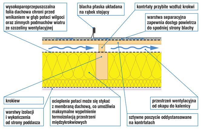

Optymalne rozwiązanie wentylacji połaci dachowej
Autor: Archiwum serwisu Optymalne rozwiązanie wentylacji połaci dachowej
Co pod poszyciem dachu?
Aby izolacja termiczna połaci dobrze spełniała swoje zadanie, musi być sucha. W tym celu należy umożliwić odparowanie ewentualnej wilgoci, jaka może się na niej zbierać w wyniku przenikania z wnętrza domu. Dlatego ocieplenie nie może dolegać do poszycia – trzeba zostawić nad nim szczelinę zapewniającą wentylację. Jeśli sztywne poszycie jest przybite bezpośrednio do krokwi, jedynym rozwiązaniem jest pocienienie izolacji, co pogarsza parametry cieplne dachu. Dlatego lepiej wykonać dach o konstrukcji wentylowanej, czyli takiej, w której pod poszyciem pozostawia się szczelinę powietrzną umożliwiającą wentylację. Można to zrobić, przybijając wzdłuż krokwi dodatkowe kontrłaty, a dopiero do nich deski lub płyty sztywnego poszycia. Wymiary i rozstaw kontrłat dobiera się do nachylenia dachu. Im jest mniejsze, tym wyższe powinny być kontrłaty, żeby zapewnić szerszą szczelinę wentylacyjną. Jeśli dach jest remontowany i już ma deskowanie, kontrłaty można przybić również do niego. Lepiej jednak je rozebrać, bo podwójne poszycie niepotrzebnie zwiększa ciężar dachu. Połać koniecznie trzeba osłonić wysokoparoprzepuszczalną membraną przymocowaną na krokwiach, pod kontrłatami. Chroni ona przed wiatrem i śniegiem, które mogą się wciskać w szczelinę utworzoną pod poszyciem.

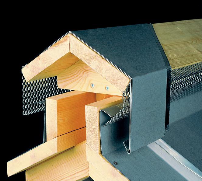

wentylacja
Autor: RHEINZINK/ Materiały prasowe Szczelina wentylacyjna pod deskowaniem musi być na całej długości ciągła. Siatka osłaniająca wlot powietrza w strefie okapu i wylot w kalenicy chroni przed osiedlaniem się w przestrzeni podpokryciowej nieproszonych gości. Zwłaszcza kuny lubią szukać schronienia na strychach oraz wydrapywać ocieplenie z połaci
