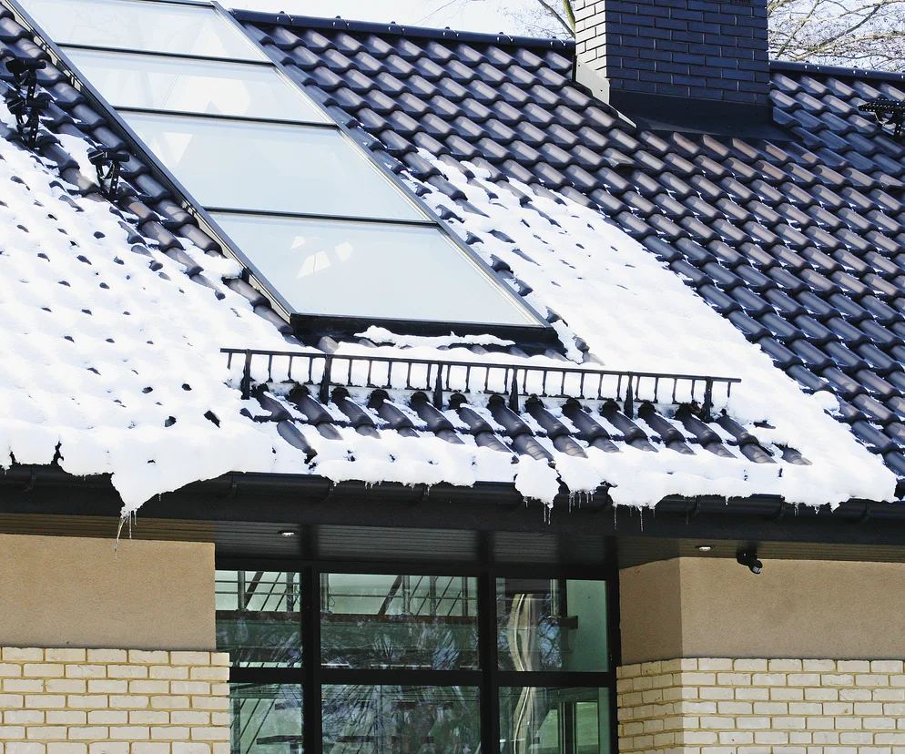

Autor: Andrzej Szandomirski Umieszczone pod oknem dachowym płotki przeciw-śnieżne zatrzymają zsuwający się śnieg. Wprawdzie zewnętrzna szyba okna pozostaje zimna i śnieg się na niej nie topi, ale ze względu na gładką powierzchnię może zsuwać się z niej szybciej niż z dachówki
