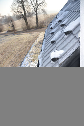

Zawilgocenie ścian może powodować również zalegająca w rynnach pokrywa śnieżna, która przylega do muru, a także niekontrolowany spływ wody z topniejącego śniegu. Aby uniknąć takich sytuacji, dobrze jest zainwestować w instalację antyoblodzeniową. Składa się ona głównie z elektrycznych przewodów grzejnych układanych w rynnach. Ich zadaniem jest systematyczne roztapianie znajdującego się w nich śniegu i lodu, dzięki czemu zapewniają drożność systemu rynnowego i zapobiegają jego uszkodzeniom.

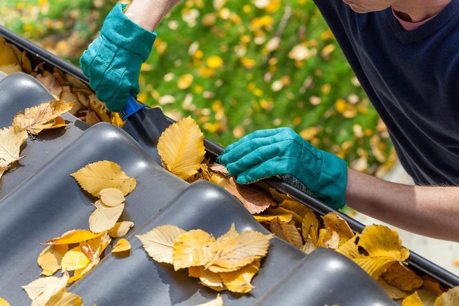

Jak prawidłowo czyścić rynny
Jesienią należy przede wszystkim sprawdzić, czy rynny i rury spustowe są drożne, czy nie zalegają w nich liście, gałęzie lub nie ma w nich zbyt wiele błota, ponieważ mogą tworzyć tak zwane czopy, które uniemożliwiają prawidłowy odpływ wody z rynien – wylewa się ona wówczas bokami, niszcząc elewację.
Aby zachować drożność rynien, przynajmniej dwa razy w roku warto wspiąć się po drabinie i usunąć z rynien zalegające śmiecie. Rynny możemy czyścić zwykłą szczotką z krótkim trzonkiem, w sprzedaży są także dostępne specjalne szczotki do czyszczenia rynien z teleskopową rączką, która ułatwi nam pracę.
Natomiast rury spustowe można czyścić wtłaczając w nie wodę z węża ogrodowego, od strony sztucerów. Zaniedbanie tych obowiązków może mieć przykre skutki. Zatory mogą prowadzić do wylewania się wody poza rynnę i powstawania na ścianach domu brudnych zacieków. W skrajnych przypadkach woda może wnikać pod okap, zawilgacając drewno i materiał ociepleniowy. Do czyszczenia rynien stalowych nie wolno używać ostrych przedmiotów, które mogłyby uszkodzić ich powłokę. Czyszczenie, to także okazja do przeglądu stanu technicznego orynnowania. Zaniepokoić powinny wszelkie zarysowania lub uszkodzenia mechaniczne rynien, a także brak równomiernego spadku rynien w stronę sztucera odbierającego z nich wodę. Pierwszy przegląd i czyszczenie systemu rynnowego zaplanuj wczesna wiosną, a drugi późna jesienią.
