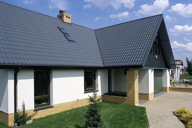

Materiał na cokół: klinkier podstawa na lata
Klinkier to jeden z materiałów najchętniej stosowanych do obłożenia cokołu. Używa się go zazwyczaj, gdy klinkierem wykończono również inne elementy domu: opaski wokół okien, parapety, fragmenty ścian albo słupy.
Cokół z klinkieru - właściwości. Klinkier jest materiałem mrozoodpornym – ma nasiąkliwość poniżej 3% – i bardzo odpornym na uszkodzenia.
Cokół z klinkieru - kolory i faktury. Choć występuje w wielu kolorach – od tradycyjnej ceglastej czerwieni, przez brązy, granaty i czerń, po piaskowe odcienie żółci do bieli – wykańczając cokół, najczęściej sięga się po barwy ziemi. Trzeba jednak pamiętać, że wybór koloru cokołu to decyzja, która będzie miała trwały wpływ na wygląd elewacji – klinkieru nie można przemalować. Nie płowieje pod wpływem promieni słonecznych, można go dostosować do elewacji nie tylko kolorem, ale też fakturą – może być gładki lub o bogatej postarzanej fakturze pełnej rowków, przebarwień czy też pseudoobtłuczeń.
Cokół z klinkieru - formaty i wymiary. Cokół klinkierowy może być wykonany z płytek albo z cegieł, gdy ściana fundamentowa jest trójwarstwowa. Na elewacji płytki wyglądają jak cegły, ale są od nich znacznie cieńsze – mają zaledwie 8-21 mm grubości. Typowa wielkość polskiej cegły klinkierowej to 250x120x65 mm. W ofertach firm jest oznaczana symbolem PF lub RF (polski format). Cegły z symbolem NF (niemiecki format) mają wymiary 240x115x71 mm. DF oznacza z kolei cegły węższe – 240x115x52 mm. Są także cegły opisywane symbolem WDF o wymiarach 210x100x65 mm. Na 1 m² cokołu potrzeba: 51--52 cegły PF (RF), 48 cegieł NF, 65 cegieł DF lub 61 cegieł WDF.
