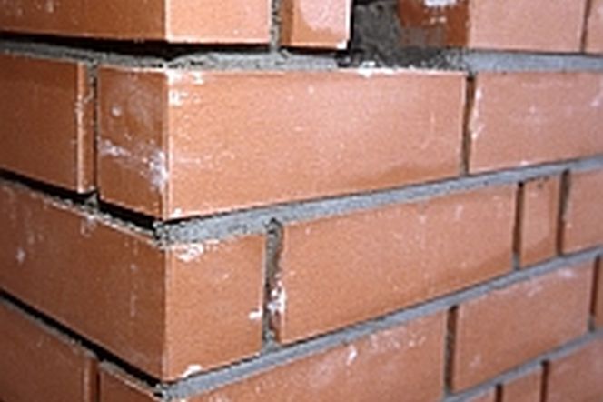

W trakcie eksploatacji konstrukcje murowe narażone są na liczne czynniki, z których najszybszą i największą degradację muru powoduje woda. Przy długim cyklu inwestycyjnym, spoiny muru przez wiele lat narażone są na oddziaływanie zewnętrznych warunków atmosferycznych. Dobra zaprawa murarska powinna nie tylko łączyć pojedyncze elementy muru w stabilną, monolityczną konstrukcję, ale również stanowić barierę przed wnikaniem wody do wnętrza muru. Okazuje się jednak, że zwarta, mocna, nieprzepuszczalna dla wody zaprawa nie jest równoważna z tym, iż mur jest wodoodporny. Wpływ na wodoodporność muru ma również jakość i szczelność połączenia pomiędzy elementem murowym a zaprawą (zdjęcie obok). Stąd za najważniejszy parametr zaprawy murarskiej należy uznać jej przyczepność do podłoża. Ścisłe przyleganie zaprawy do całej powierzchni elementu murowego, pozwala na wyeliminowanie ścieżek, którymi woda może dostawać się do wnętrza muru.Ze względu na swoje właściwości (materiał wiążący) jak i wielkość cząstek, wapno jest tym składnikiem, którego obecność w zaprawie murarskiej zdecydowanie podnosi jej jakość. Wapno ma trzy-, czterokrotnie mniejsze cząstki niż cement, nie mówiąc już o ziarnach piasku. Dzięki temu wypełnione zostają wszelkie nierówności i pory w podłożu. Zapewnia to uzyskanie szczelnego połączenia murarskiego.Jeśli wskutek zmian temperatury, wilgotności, ruchów budowli pojawią się w zaprawie drobne uszkodzenia, wapno "potrafi" je uzupełnić likwidując tym samym potencjalne ścieżki, którymi mogłaby dostać się woda do środka muru. Dlatego zaprawy z dodatkiem wapna charakteryzują się wysoka trwałością (m.in. od XI wieku przy budowie Zamku Królewskiego na Wawelu stosowano zaprawy wapienne).Wraz ze wzrostem ilości wapna w zaprawie rośnie również jej elastyczność w stanie utwardzonym. Oznacza to, że zaprawa odkształca się wraz ze zmianami liniowymi muru. Odkształcalność zapraw cementowo-wapiennych jest zdecydowanie większa niż zapraw cementowych z domieszkami.
No właśnie, a co z domieszkami (plastyfikatorami) reklamowanymi jako zastępujące wapno w zaprawach? W większości przypadków są to domieszki o działaniu napowietrzającym zaprawę, poprzez wprowadzenie do niej licznych mikropęcherzyków powietrza. Poprawiają one co prawda plastyczność zaprawy cementowej, lecz równocześnie wzrost ilości powietrza w zaprawie pogarsza jej przyczepność do podłoża. W skrajnych przypadkach może wystąpić nawet całkowita utrata przyczepności.Degradacja muru postępuje tym szybciej im bardziej jest on narażony na oddziaływanie wody. Tak więc mury budowane na zaprawach cementowych z domieszkami napowietrzającymi cechuje zazwyczaj krótki okres trwałości.

Autor: Archiwum serwisu Nieprzepuszczalna, mrozoodporna zaprawa nie oznacza wodoszczelnego, mrozoodpornego muru (zaprawa cementowa bez wapna)
