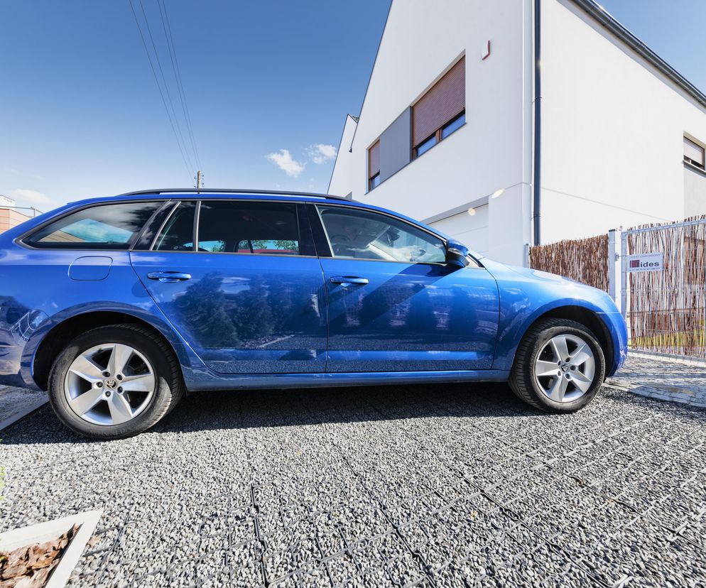

Podbudowa pod podjazd do garażu lub parking zwykle składa się z dwóch warstw. Nośna powinna być wykonana z tłucznia o granulacji do 31,5 mm, który należy zagęścić mechanicznie. Dla ruchu lekkiego – wystarczy 20-30 cm, dla ciężkiego – do 50 cm. Na gruncie nośnym na dnie oraz na kruszywie warto położyć geowłókninę zabezpieczającą przed mieszaniem się warstw. Na ubitej warstwie nośnej robi się podsypkę z piasku lub pospółki i zagęszcza.
Kratki Geoproduct
Autor: www.geoproduct.pl/ Materiały prasowe Kratki trawnikowe o prostym wzorze wyglądają jak kratownica lub plaster miodu.
Kratki trawnikowe: jak wykonać nawierzchnię
Na podsypce rozkłada się kratki i łączy poszczególne moduły zaczepami znajdującymi się na boku ich krawędzi. W razie potrzeby kratki można docinać pilarką ręczną, szlifierką kątową lub ostrym nożem. Między modułami a inną nawierzchnią należy zachować niewielkie odstępy dylatacyjne. Po rozłożeniu wszystkich kratek trawnikowych nawierzchnię można wyrównać zagęszczarką mechaniczną. Wtedy można przystąpić do wypełniania kratek ziemią pod trawę, piaskiem, żwirem albo kruszywem ozdobnym. Jeśli chcemy mieć piękny trawnik, ziemię należy regularnie nawozić i nawadniać.
