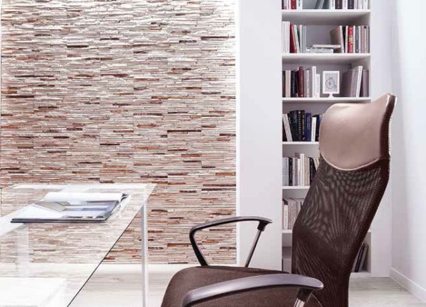

Kamień na ścianę: płytki
Autor: materiały prasowe Stegu/ Materiały prasowe Płytki z masy gipsowej są tańszą alternatywą dla kamienia naturalnego na ścianie. Bardzo często naśladują elementy stosowane na elewacji

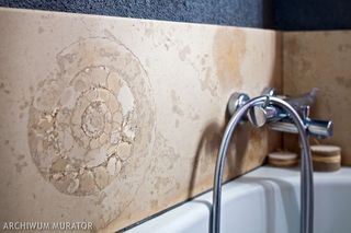

Kamień dekoracyjny w łazience na ścianie  - galeria
Autor: Marcin Czechowicz Kamienny mocny akcent. Marmur z amonitem podnosi rangę pozostałych, bardziej zwyczajnych elementów wyposażenia. Takie płyty można niekiedy kupić jako odpadowe
