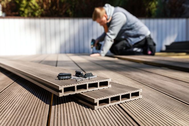

Deski kompozytowe na taras
Mniej wrażliwe na wilgoć, a dające podobny efekt wizualny i równie przyjemne w eksploatacji są deski kompozytowe. Nie trzeba ich też tak często impregnować. Niektóre wystawione na działanie promieni słonecznych mogą się jednak trochę odbarwiać. Deski kompozytowe kupuje się razem z pasującymi do nich kompozytowymi legarami, listwami osłaniającymi końce oraz systemami mocującymi je do legarów. Są to specjalne łączniki, którymi w niewidoczny sposób łączy się tarasowe elementy kompozytowe. Podobne ukryte połączenia można też zastosować w przypadku desek z drewna naturalnego. Zamiast na legarach deski tarasowe można układać na podkładkach z tworzywa sztucznego.
Deski kompozytowe
Autor: Getty Images Kupując deski kompozytowe, należy się od razu zaopatrzyć w ilość materiału potrzebną na cały taras, gdyż elementy pochodzące z różnych partii mogą nieznacznie różnić się odcieniem

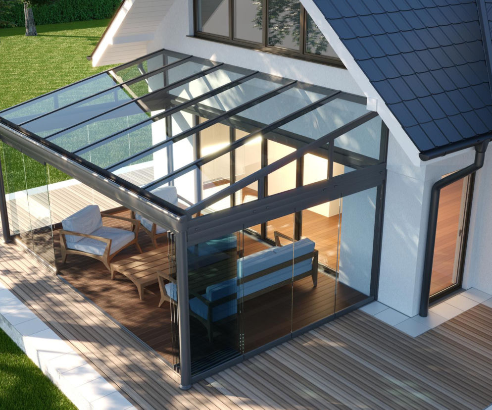

Konstrukcja tarasu pod lekkie i ciężkie nawierzchnie
  • Najlżejszym wykończeniem tarasu jest nawierzchnia z desek tarasowych ułożonych ażurowo na belkach, które opierają się na podciągach podpartych słupami. Deski mogą być drewniane lub z kompozytów, belki i podciągi zwykle są drewniane, a słupki mogą być równie dobrze z drewna, profili stalowych, jak i murowane z cegieł lub żelbetowe. Pod lekką drewnianą lub stalową konstrukcją tarasu można wykonać płytki, punktowy fundament z bloczków betonowych lub pustaków zalewanych betonem. Takie konstrukcje są podatne na odkształcenia i nie ulegają uszkodzeniu w przypadku niewielkich ruchów fundamentów.
  • Ciężkie nawierzchnie z płytek gresowych, terakoty, klinkieru, płyt lastryko lub kostki betonowej wymagają solidniejszych konstrukcji wsporczych składających się z żelbetowej płyty podłogowej opartej bezpośrednio na słupach (lub ścianach) albo za pośrednictwem żelbetowych podciągów. Słupy i ściany podpierające mogą być w takim przypadku zarówno żelbetowe, jak i murowane. Pod taką konstrukcją trzeba wykonać klasyczne fundamenty w postaci betonowych stóp lub ław fundamentowych zagłębionych poniżej poziomu przemarzania gruntu.
  • Fundamenty i słupy tarasu należy chronić przed wilgocią, wykonując klasyczne izolacje elementów betonowych w gruncie i stosując poziomą izolację przeciwko podciąganiu kapilarnemu wilgoci do płyty nośnej. Piętą achillesową takich konstrukcji tarasowych jest sprawne odprowadzenie wody opadowej i niedopuszczenie do jej gromadzenia się między nawierzchnią i płytą nośną. Zwykle sam spadek płyty i dobrze wykonana hydroizolacja nie wystarczają – konieczna jest warstwa drenująca wykonana ze specjalnej maty lub warstwy żwiru, keramzytu itp. Umożliwia ona też niewielkie ruchy nawierzchni względem płyty nośnej wywoływane znacznymi różnicami temperatury pomiędzy nagrzaną nawierzchnią i zimną płytą.
  • Na płycie żelbetowej pokrytej hydroizolacją można też wykonać lekką nawierzchnię z desek tarasowych ułożonych na legarach. Jej ażurowa konstrukcja jest najlepszą naturalną warstwą drenażową i świetnie akumuluje ruchy nawet znacznie rozszerzających się desek kompozytowych. Trwałość właściwie wykonanych, dobrze zaimpregnowanych i regularnie konserwowanych drewnianych konstrukcji oraz nawierzchni tarasów nie jest mniejsza niż tych z żelbetu i ceramiki, w przypadku błędów w wykonaniu ciężkie nawierzchnie będą wymagać generalnego remontu lub wymiany znacznie szybciej niż ażurowe drewniane.

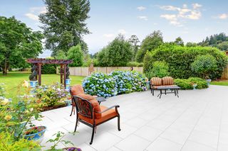

Płytki na taras
Płytki na tarasie układa się najczęściej na tarasach nad pomieszczeniami albo płytach na gruncie, gdyż wymagają one betonowego podkładu. Gres lub terakota na taras muszą być odporne na mróz, dopuszczone do stosowania na zewnątrz, antypoślizgowe i mieć małą ścieralność. Płytki klei się do podkładu cementowego elastyczną zaprawą klejową, która musi szczelnie wypełniać całą przestrzeń pod nimi, dlatego podczas ich układania nanosi się zaprawę zarówno na powierzchnię płytki, jak i podkładu.
Niestaranne rozprowadzenie zaprawy spowoduje, że pod nawierzchnią powstaną puste przestrzenie. Wnikająca w nie woda zwiększa po zamarznięciu swą objętość, powodując odspojenie płytek i zniszczenie posadzki. W polskich warunkach klimatycznych takie tarasy, pomimo dobrego wykonawstwa, mają ograniczony żywot i po pewnym czasie płytki odpadają. Są one jednak nieco prostsze w konserwacji niż drewniane – nie trzeba ich impregnować.
