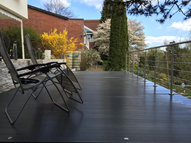

Deski kompozytowe są chętniej wybierane na taras i wypierają tradycyjne drewno tarasowe. Są trwałe, nie wymagają odnawiania i malowania, a wyglądem do złudzenia przypominają deski drewniane. W przeciwieństwie do nich są jednak pozbawione sęków, mają jednolity kolor i wygodniej się je układa. Warto jednak wiedzieć, że deski kompozytowe mają również pewne wady.
![Taras z deski kompozytowej](https://cdn.galleries.smcloud.net/t/galleries/gf-XuRk-tUzT-fr8v_taras-z-deski-kompozytowej-664x442.jpg)
Kompozyt staje się coraz popularniejszym rozwiązaniem konkurencyjnym dla drewna tarasowego, zwłaszcza tego egzotycznego. Wynika to głównie z trwałości „desek” kompozytowych, ale nie tylko.

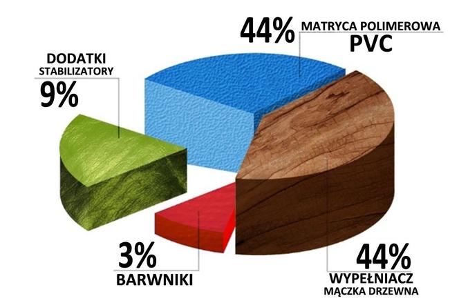

Deski kompozytowe wysokiej jakości to mieszanina mączki drzewnej i polichlorku winylu, czyli PCV. Najczęściej zawartość drewna w tworzywie wynosi 45%. Dzięki temu deski kompozytowe mają powierzchnię przypominającą w dotyku drewno, a PCV zapewnia im trwałość, kolor oraz odporność na wilgoć.
