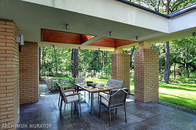

Jak zrobić taras na gruncie
Autor: Piotr Mastalerz Jednym z najistotniejszych elementów tarasu na gruncie jest podbudowa. To ona w dużej mierze decyduje o trwałości konstrukcji tarasui
