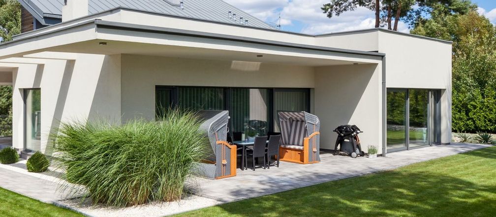

Podbudowa tarasu z betonu
Konstrukcja. Płaszczyzna tarasu musi mieć spadek 1-2%, by łatwo spływała z niej woda. Uzyskuje się go, robiąc na płycie tarasu warstwę spadkową z szybko schnącej mieszanki betonowej grubości 4-5 cm. Poziom wierzchni płyty tarasu powinien być tak dobrany, by po ułożeniu nawierzchni jego płaszczyzna była kilka centymetrów niżej niż podłoga w domu. Jeśli tak nie będzie, może się okazać, że w czasie deszczu woda spływa do wnętrza budynku.
Hydroizolacja tarasu z betonu. Konieczna, gdy taras leży nad pomieszczeniem. Można ją wykonać z szybko schnącej zaprawy mineralnej modyfikowanej żywicami lub ciekłej folii hydroizolacyjnej, które układa się pod płytkami nawierzchni tarasu. Izolację trzeba wywinąć na ścianę tarasu, na wysokość 15 cm, i przykryć cokołem.
>>Przeczytaj też:
Ocieplenie tarasu z betonu. Niezbędne, gdy taras jest nad pomieszczeniem ogrzewanym. Zwykle robi się je ze styropianu lub z polistyrenu ekstrudowanego grubości 12-20 cm i pokrywa 4-5-centymetrową zbrojoną warstwą dociskową z betonu klasy B20. Ocieplenie należy od góry zabezpieczyć folią budowlaną. Zapobiegnie ona wnikaniu betonu w szczeliny między elementy ocieplenia w trakcie wykonywania warstwy dociskowej. Od spodu ocieplenia dobrze jest położyć paroizolację chroniącą przed przedostawaniem się pary wodnej od strony ogrzewanego pomieszczenia do górnych warstw tarasu.
Dylatacja tarasu z betonu. Konieczna między ścianą budynku a tarasem, zapobiega pękaniu płyty tarasu. Dylatację można zrobić z 2-centymetrowej warstwy styropianu lub polietylenowej taśmy brzegowej grubości co najmniej 1 cm. Jeśli taras jest duży, należy wykonać dylatację jego wierzchnich warstw, która zapobiegnie pękaniu płytek. Wykonuje się ją, pozostawiając w warstwie dociskowej i nawierzchni pionowe szczeliny grubości 15 mm i wypełniając je materiałem trwale elastycznym. Linie dylatacyjne powinny tworzyć pola o powierzchni 6-10 m2.
