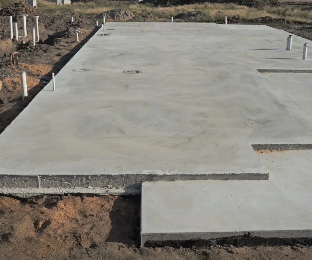

Czym jest stan zerowy budynku?
Stan zerowy budynku, potocznie nazywany „stanem zero”, to pierwszy etap właściwej budowy domu, w którym obiekt zostaje doprowadzony do poziomu terenu (tzw. poziomu zero).
Oznacza to wykonanie całej części podziemnej konstrukcji - od fundamentów po przygotowanie podłogi na gruncie. Po jego zakończeniu budynek „siedzi” już stabilnie na działce, a dalsze prace (ściany nadziemia) można prowadzić bez ryzyka osiadania.
Stan zerowy obejmuje nie tylko fundamenty, ale także izolacje przeciwwilgociowe, przepusty instalacyjne oraz zasypanie wykopów. Jest to moment, w którym inwestorzy często robią przerwę na zimę, ponieważ budynek jest już zabezpieczony. Jak podkreślają eksperci, stan zerowy to podstawa trwałości całej inwestycji - błędy na tym etapie są najdroższe w naprawie.

Ile kosztuje budowa fundamentów i stanu zerowego w 2026 roku?
Poniższe ceny dotyczą domu jednorodzinnego bez piwnicy o powierzchni zabudowy ok. 100–150 m², w standardowych warunkach gruntowych (niski poziom wód, stabilne podłoże). W przypadku płyty fundamentowej, piwnicy lub trudnego gruntu koszty rosną nawet o 30–50%.Kwoty zostały podane na podstawie oficjalnych cenników i analiz branżowych.

  • Płyta fundamentowa (alternatywa dla ław, z izolacją): 500–700 zł/m², a przy podwyższonym standardzie (ocieplenie, ogrzewanie podłogowe) nawet do 1000 zł/m².
