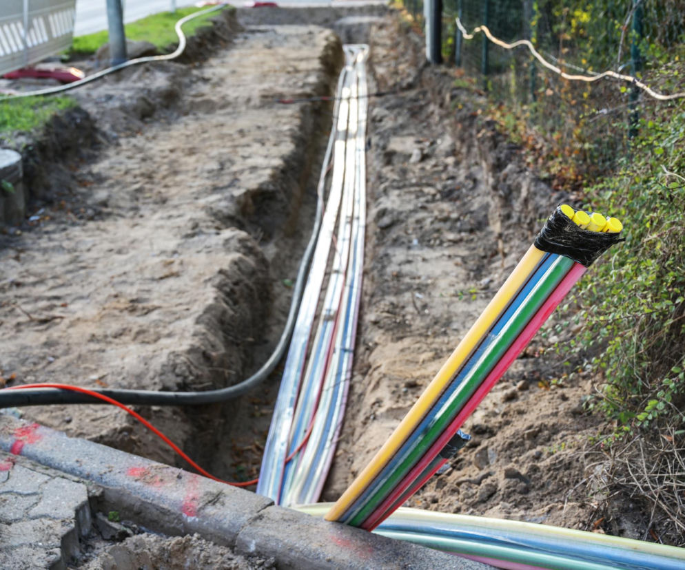

Zgodnie z wymogami GIA oraz polskim projektem implementacyjnym, budynek musi zostać wyposażony w dwa elementy, takie jak wewnątrzbudynkowa infrastruktura techniczna, czyli kanały, rurki, szafki i przestrzenie techniczne, które umożliwią łatwe przeciągnięcie kabli bez konieczności kucia ścian w przyszłości oraz okablowanie światłowodowe, doprowadzone aż do punktu, w którym użytkownik końcowy podłącza się do sieci publicznej.Dla budynków wielorodzinnych wymagany jest dodatkowo punkt dostępu, który umożliwi operatorom łatwe podłączenie całej klatki schodowej do ich sieci. Inwestycja musi obejmować także kanalizację kablową prowadzącą od granicy działki do samego budynku.
